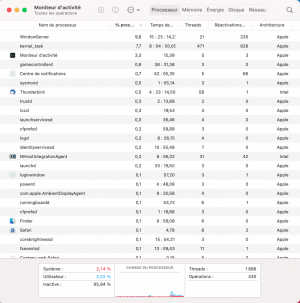

J'ai acheté un macbook air m1 512go 16go de RAM il y a 2/3 mois qui m'a couté une blinde.
Tout se passait bien jusqu'à maintenant mais depuis 1 semaine il chauffe beaucoup.
Il chauffe beaucoup alors que mon utilisation est simple (de la navigation internet). Je ressens la chaleur sous mes mains (à gauche et à droite du trackpad) et il est encore plus chaud là où se situe le processeur (au-dessus de la touche de mise en veille avec la lune).
Je ne comprends vraiment pas... j'hésite à le renvoyer mais le soucis est que j'en ai besoin tous les jours pour travailler..
Certains d'entre vous ont-ils eu le même soucis ? D'où cela peut-il venir ? Que feriez-vous à ma place ?
Je vous envoie également un screenshot de l'activité de mes processeurs à l'heure où j'écris ce message. Ils sont très peu utilisés et pourtant le macbook est super chaud. Et je précise que je suis dans une pièce ventilée, pas en extérieur sous le soleil.
Je commence à regretter mon achat, je me dis que j'aurais peut être du prendre la version pro avec un ventilateur..
Merci à vous

Je suppose que Google C... (ce serait plus lisible en elargissant un peu la colonne quand même) est Chrome, c'est un navigateur qui consomme, tu pourrais essayer avec Safari pour voir si ton Macbook chauffe moins ?

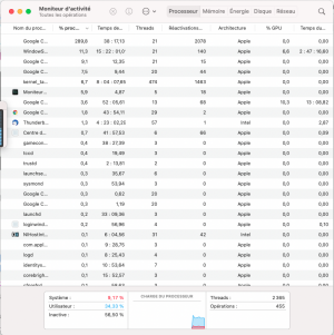

J'ai fermé Google chrome mais le problème persiste toujours. Et puis ce n'est pas normal qu'une machine à 1600eu surchauffe en lançant Google chrome quand même...
Je t'envoie également une photo avec la colonne élargie.

Il faut attendre un peu que ça refroidisse (ou pas). En tout cas il n'y a rien d'anormal dans ta capture.
Après, normal où pas qu'il chauffe comme ça, comme je n'en ai pas je ne peux pas te dire, peut être qu'un autre membre saura mieux.
Depuis tout à l'heure j'ai fermé Chrome puis ré-ouvert, il est moins chaud maintenant mais je trouve cela bizarre quand même.
Au moment de son achat il ne chauffait pas du tout, même sur des grosses sessions Logic Pro X. Maintenant il se met à chauffer même sur Google Chrome, et beaucoup sur Logic Pro X.. il y a quelque chose qui a changé, je vois une nette différence.
Si quelqu'un à un soucis similaire je veux bien son témoignage car j'ai l'impression d'être le seul, je n'ai trouvé aucun sujet similaire sur internet.

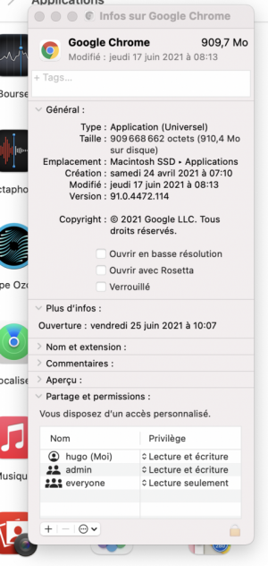

Edit: c’est bien la version ARM (apple silicon) de Chrome ou la version intel (clique droit sur l’app > lire les informations)?

Pour la version de chrome je ne sais pas, il me semble que j'avais bien sélectionné la version pour m1 lors du premier téléchargement mais je l'ai peut être mal réinstallé depuis, je vois "App universelle", cela signifierait que ce n'est pas la version pour M1 ?
