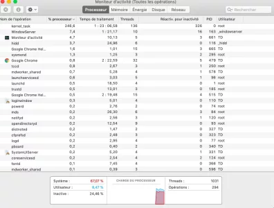

Bonjour La Communauté,
je fais appel à tous les magiciens confinés qui auraient 5mn à m'accorder : mon Macbook Air 13" début 2014, I5, 1,4Ghz, 8Go DDR3 1600Mhz a un léger problème.
Au démarrage, le ventilateur se met en route et chaque action que je fais prends entre 5 et 10mn.
Je remercie par avance le magicien qui saura redonner le sourire à mon Mac chéri.
Bien amicalement,
JD

Je me suis exécuté, et malheureusement, même en mode sans échec "boot safe" le ventilateur souffle dès le démarrage et ça pédale dans la choucroute !
Auriez-vous une autre idée ?

Le fameux kernel_task est le coupable.
Voici ce que dit officiellement Apple... https://support.apple.com/fr-fr/HT207359 ...puis... https://support.apple.com/fr-fr/HT203184 ...avec ça, tu vas me dire que tu n'es pas plus avancé.
Le processus de l’opération nommée kernel_task sert, entre autres, à réguler la température de ton CPU, mais est en réalité le système d'exploitation et macOS effectue toutes sortes de tâches en arrière-plan, telles que l'envoi et la réception de données sur le réseau, l'écriture et la lecture de données et l'indexation de nouveaux dossiers ou disques pour la recherche Spotlight. Bref, encore une fois il va falloir se pencher sur un ou des logiciels qui génèrent ce taux élevé d'occupation.
Pour ma part, j'aurais tendance à te conseiller de faire dans l'ordre le Mode sans échec, SMC et NVRAM, puis de faire une réinstallation de ta version de macOS par-dessus celle en cours. Ça ne touchera pas à tes fichiers, dossiers, données personnelles, logiciels et réglages, uniquement que les fichiers système et vois ce qu'il se passe.
