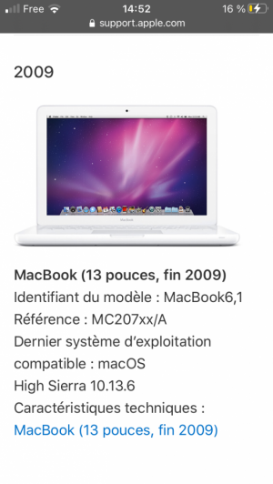

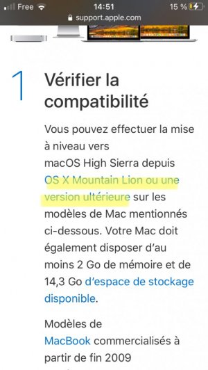

Il faut posséder Mac OS X Montain Lion au minimum voir pièce jointe. Il s’agit donc d’un MacBook fin-2009.
Oui, mais en général un passage par El Capitan est suffisant, et c'est pour cela qu'il est librement téléchargeable depuis le site Apple.
Oui, c'est pour ça que je ne comprends pas pourquoi passer à High Sierra.
On s'est mal compris : l'OP veut acheter un Macbook compatible High Sierra, mais voudrait conserver son disque 1 To actuellement installé avec Snow Leopard. Il demande donc s'il pourra faire un upgrade de SL vers HS, je suppose après avoir branché son disque sur le nouveau Mac. C'est là que je précise qu'il suffit en général passer par El Capitan, car comme tu l'as fait remarquer, on ne peut pas passer directement de SL à HS.
Voilà voilà... ;)
