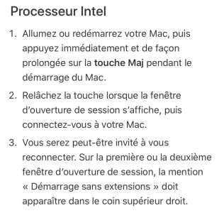

Merci pour ton retour, dans mon cas on est bien d’accord que le mode sans échec se fait de la façon suivante: J’allume ou redémarre mon mac en restant appuyé sur la touche majuscule ?
Oui et c'est bien ce que mentionne Apple...
J'ai essayé le démarrage en mode sans échec qui n'a malheureusement rien donné...
