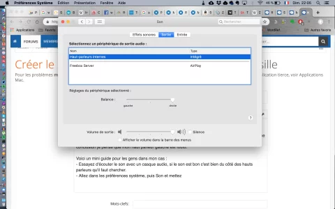

- Allez dans les préférences système, puis Son et mettez la balance toute à gauche ou à droite pour voir d'où vient le problème. Dans mon cas c'est le haut parleur gauche qui pose problème, car quand je mets la balance à droite le son est bon.
