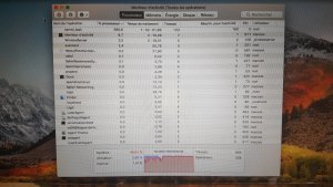

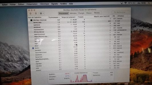

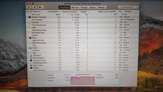

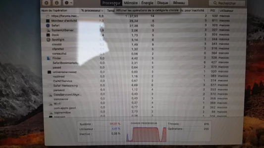

Un petit screenshot du Moniteur d'activité / Processeur quand il est lent? ---> comment ?
Le kernel_task à 360% (et la grosse zone rouge en bas) est ce qui rends ton Mac lent, car il prends toute la puissance disponible pour lui. Mais trouver la cause n'est pas toujours simple ...
Tu peux surveiller cette fenêtre quand tu branche et débranche l'alimentation pour voir ce qui se passe, et si ton Mac repasse de lent à rapide au même moment ?
