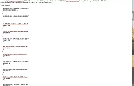

Concernant les photos je vais vous les transmettre, sinon j'ai fais un copier collé du rapport de diagnostique peut être cela pourra aidé?

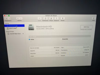

Il n’y a pas quelque chose de bizarre là avec mon disque ? J’ai un boot camp dessus mais Machintosh HD est grise
    342,8 KB · Affichages: 150
Depuis la partition de récupération ? Si oui, c'est direction un Apple Store pour faire la constatation. Par défaut, il te sera proposé de faire un Apple Service Toolkit AST ou AST 2 si le Mac possède une puce T2 qui testera tout le matériel interne. Contrairement à l'ancien ASD (Apple Service Diagnostic) réalisé par logiciel par gamme de matériel. Le nouvel AST/AST 2 ne peut se faire qu'en ligne... https://idmsa.apple.com/IDMSWebAuth...FR&rv=0&baseURL=https:/diagnostics.apple.com/ ...avec les identifiants d'un technicien habilité.
Ah d’accord mais la très bizarrement je suis dans le recovery et le mac ne crash plus et la Touch Bar est revenu puis est reparti
Non, j'ai oublié et pour cause, qu'avec les nouveaux modèles possédant une puce T2 qu'il faut désactiver cette option sous peine de rester à la rue. Apple ne facilite pas une réinstallation avec cette double protection...
