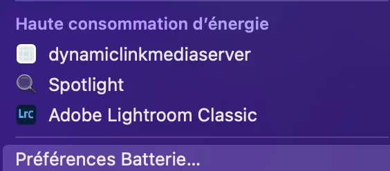

Y a t'il des solutions pour ça ? Jsuis en mode économie d'énergie activé.
Haute consommation d'énergie (luminosité et Lightroom)....

Tu as de l'indexation Spotlight qui tourne.

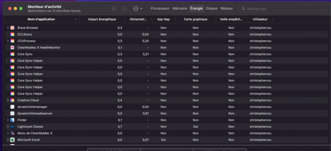

Avais tu bien sélectionné "Toutes les opérations" ? Et regarde toujours dans le Moniteur d'activité les process qui consomment beaucoup de batterie (menu Energie, je crois).

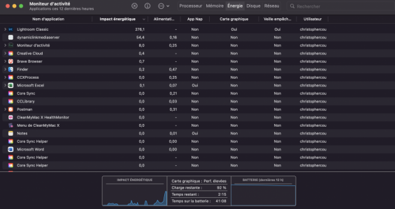

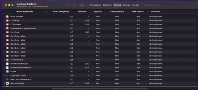

voila ce que j'ai en utilisant LR à dose modérée
c'est hyper chiant, j'étais a 70%, je bosse 30 minutes et jsuis a 40%
    39,4 KB · Affichages: 57
LR consomme beaucoup de ressources processeur, donc devrait bien tirer sur la batterie. Pourtant on ne le remarque pas sur ta copie d'écran quand tu nous montres l'onglet "Energie".
D'ailleurs, tu devrais classer les process consommateurs de batterie par ordre décroissant, ça aiderait à notre lecture… :up:

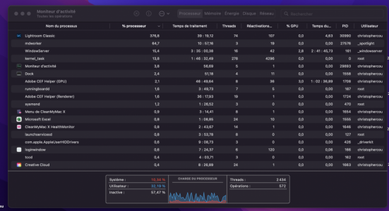

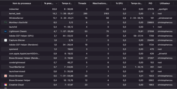

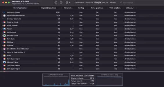

voici ce que j'ai aujourd'hui
    37 KB · Affichages: 37
    12,2 KB · Affichages: 48
LR c'est normal que ça me la vide autant ? Avec mon ancien mbp de 2013 je tenais facile 2x plus longtemps....
Normal, j'en sais rien, mais tu as un écran 16" avec une résolution de malade, comparé à ton modèle de 2013. Alors ça peut être une explication.
Un test à faire : ouvrir une session Invités et voir si dans cette session LR pompe toujours autant.
