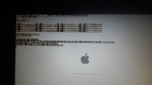

Ce formatage n'a pas été a son terme et une message d'erreur et apparut (voir doc joint).
J'ai décide d'arrêter là le formatage car l'ordinateur redémarrer en boucle et s'arrêter toujours a l'apparition de ce bref message (2 seconde)
Depuis mon ordinateur s'arrête sur ce bref message a chaque fois que j'essai de l'allumer.
Suis je en face d'un problème matériel ou logiciel ?
Juste comme ça, est-ce que c'est le disque dur d'origine ou un SSD a été installé ? Par défaut, au lu de ton problème, si c'est le disque dur d'origine il semble bien HS et non il n'y a aucune autre alternative que d'en changer.
Le disque ou bien la nappe du disque, elle vieillit mal sur le Macbook Pro 2012.
Il faut essayer d'installer le système sur un disque externe pour vérifier.

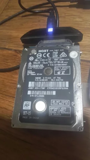

Bonjour Locke,
J'ai fait le test est il semblerait en effet que le disque dur sois HS.
Le MKB reconnait bien le disque (OSX) et quand je le lance, même message de défaut.
Pareil au bout de 3 essais.
Dans le doute, il y avait une partition que j'ai lancée et là, j'arrive a un panneau ou cercle barré.
Pour info, j'ai acheté ce mac d'occas il a plus de 6 ans et probablement que l'ancien proprio l'avait partitionné avant la vente.
Bref, je pense que je suis bon pour acheter un un disque dur.
Je t'envoies une photo de mon DD.
Pourrais tu me conseiller sur le choix du disque a prendre sachant que ce dernier me convenait pleinement ?
Pourrais tu me dire avec quoi tu nettoies tes ordi car quand je l'ai ouvert ce n'était pas très clean?
Je vais également en profiter pour changer la nappe sata car elle est également marqué a quelques endroit.
Merci de me donner ton avis et également tes commentaires sur mes choix.
Vu que ce MBP date de 2012, un disque dur 2,5" SSD de chez Crucial fera bien l'affaire en achetant le modèle BX 512 Go. Il y a bien un modèle plus rapide avec le MX, plus cher, mais je n'en vois pas l'utilité dans un MBP de 2012. Tu trouveras facilement le modèle cité sur Amazon.
Par contre, pour la nappe SATA il ne va pas en être de même, car il faut en acheter une de qualité. Ici nous conseillons de la commander chez MacWay, mieux vaut téléphoner pour passer la commande en précisant le modèle exact du MBP. Le SAV est à la hauteur en cas de problème.

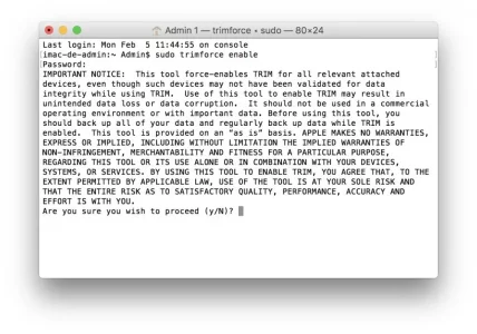

que ce type de disque soit préconisé pour OS 10.1 dans la mesure ou il indique 0S 9.1 au max.
Aucun rapport, tu confonds la version d'OS X 10.11 El Capitan et la version de ton MBP qui MacBookPro9,2. Après avoir créé une clé USB d'installation en suivant ce protocole... https://support.apple.com/fr-fr/HT201372 ...et terminé l'installation, il faudra activer le Trim en lançant le Terminal puis en tapant...
sudo trimforce enable
...en validant avec la touche Entrée, tu auras ceci...
...un appui sur la touche Y, tu valides et tu attends la fin de l'opération. Tu repartiras sur une base saine avec une rapidité qui va te paraître surprenante, mais tu vas t'y habituer rapidement.
