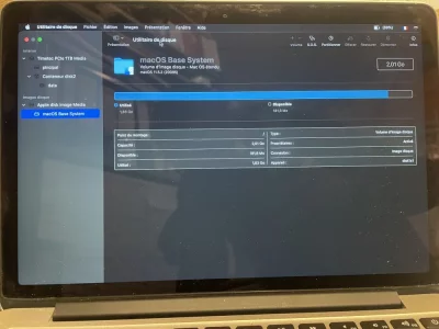

la j ai racheter un sdd dernierement et j esseye de réinstaller un os Mac
je n y arrive pas !!! oui je suis un gros boulet
meme en interchangent les sdd de mon Mac fonctionnel vers le vieux Mac cela ne fonctionne pas le vieux Mac ne vois pas le disque
si j ai bien suivi il ont changer la norme du disque macOS étendu vers apfs et visiblement mon ancien Mac n a pas cette mise a jour
du coup please help me
j arrive meme pas a créé la clef bootable

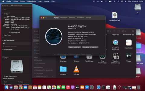

    56,7 KB · Affichages: 28

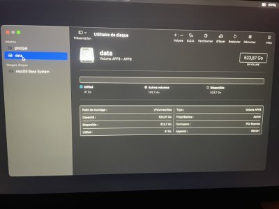

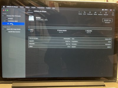

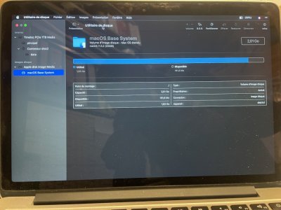

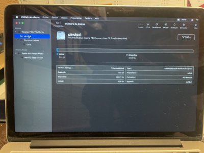

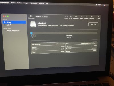

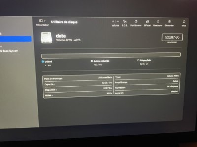

Voici les disques
    38,4 KB · Affichages: 11

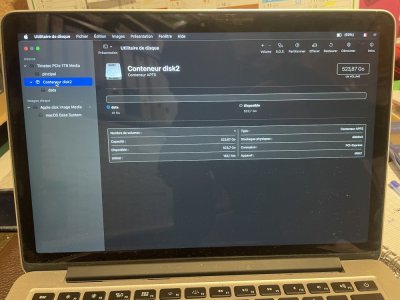

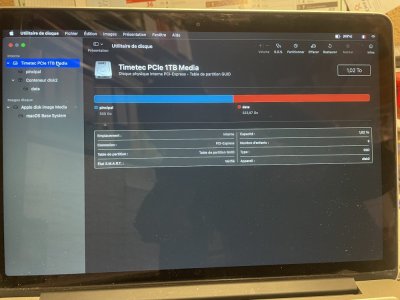

@BANET02 peux-tu afficher tous les appareils via le menu Présentation, puis reprendre les photos de l'Utilitaire de disque ?
J ai pas d os sur l ordi je vois pas très bien ce que tu veux dires
    66,7 KB · Affichages: 8
    74 KB · Affichages: 8
    62,1 KB · Affichages: 7
    62,3 KB · Affichages: 8
    63,8 KB · Affichages: 11

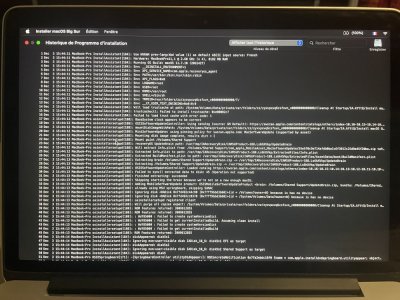

Re du coup en téléchargeant par AppStore le fichier va bien dans application et j ai réussi à créer une clefs bootable !!merci la team

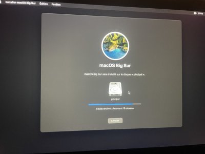

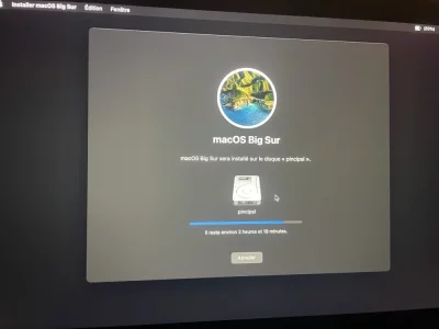

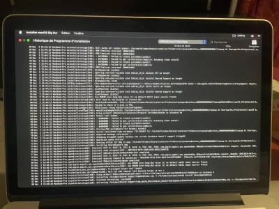

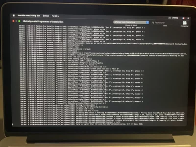

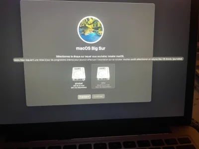

Mais l installation plante !!! Voici ce que j ai trouvé en regardant les fonctions disponibles
La dernière photo il plante dans la seconde qui suit
    163,2 KB · Affichages: 4
    159,7 KB · Affichages: 6
    164,1 KB · Affichages: 6
