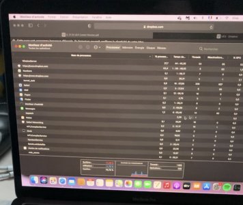

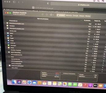

Bonjour
Quand il ventile très fort ça serait bien d’avoir le moniteur d’activité d’ouvert et de faire une capture d’écran dans l’onglet « Processeur »
Ça nous donnera une idée de la tâche en cours d’exécution, qui sollicite ton processeur.
Aucune raison que ton ordinateur ventile « super fort » sauf en cas de stress
Bonjour
si juste aller sur Dropbox pose problème alors c’est grave.. voici des photos des moniteurs d’activité quand il s’est mis à ventiler ce matin
    50,2 KB · Affichages: 381
    58,4 KB · Affichages: 372
Désolée pour la qualité, j’ai récupéré le tout de vidéos
Je relis juste des cours... mais pendant que le MacBook Pro était en réparation j’ai fait exactement la même chose avec mon MacBook Air et c’est pas pour autant qu’il se met à ventiler.. après là c’est Dropbox mais des fois c’est sur zoom, mytf1, pages etc... c’est totalement aléatoire et variable, il n’est même pas possible de le provoquer intentionnellement. Du coup quand il ventile il est brulant, la batterie se vide en à peine 2h30 (sûrement la conséquence de la ventilation) mais c’est juste invivable. En comparaison, j’ai installer les sims exprès pour comparer et bien sûr il ventile mais il reste froid...

Tu n’avais pas une grosse synchro de fichier en cours quand tu as posté cette screen du moniteur d’activité ?
As tu réinitialiser NVRAM PRAM et SMC ?
As tu réinitialiser NVRAM et SMC ?
Non, et puis le cours ne faisait que 9 pages avec principalement du texte donc en logique ça ne devrait pas lui demander beaucoup de puissance..
Oui je l’ai déjà fait avec l’assistance technique à plusieurs reprises et aucun changement.

Non peu de puissance en effet surtout que tu utilises Pages.
En réparation la semaine dernière, mais ils ont fais quoi en réparation ?
Sinon peut être envisager une clean install de Mac OS
