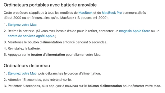

Et ça ^^ as tu essayé ?
Bonjour
j'ai effectuer cette action ci dessus vue que le macbookpro est de fevrier 2008 , mais cela ne change rien , je précise que la batterie est bien neuve et que j'ai toujours l'ancienne batterie et que l'affichage sur icon est identique au problème cité plus haut sur mon post avec les deux batterie , en dehord de sa le mac fonctionne vraiment parfaitement je n'ai rien a lui reprocher .

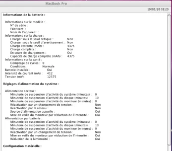

bonjour
je vous remercie de votre aide , mais comme je l'avait pensée par l'activité de cette batterie et le tres bon fonctionnement du mac , plus les éléments batterie et chargeur neuf de tres bonne factures vue les note donner a cette boutique par des milliers d'acheteur.
le probleme etait autre qu'une simple réinitialisation du contrôleur de gestion du système SMC ou autre , mais vos différente informations et suggestion mon permise dans apprendre beaucoup plus , je vous en remercie infiniment .
j'ai fini par démonté soigneusement se macbook pro A1226 et de passer en revue ces différente connectique et composants électronique , par cette meme occasion un gros nettoyage absolument complet en ayant absolument tout démonté , se ne fut pas un luxe d'y faire le menage car il en avait vraiment besoin depuis bien des années , cela ma permis d'y changer la pate thermique ,
nettoyage complet de la carte mère a l' ISOPROPANOL .
remontage complet soigneusement avec une réinstallation complète de yosemite une seconde fois avec tout les mise a jours d'installer . Et la , une joie et satifaction personnel de cette belle réussite .
sujet resolu , merci a vous .
