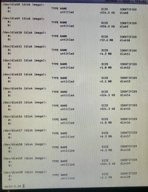

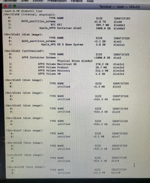

Redémarre le Mac > et tiens aussitôt pressées les 2 touches ⌘R (cmd R) = démarrage sur l'OS de secours. Tu obtiens un écran affichant une fenêtre de 4 Utilitaires macOS.
Voici comment tu vas pouvoir fournir les informations de base -->
- va à la barre de menus supérieure de l'écran > menu : Utilitaires > sous-menu : Terminal.
Dans la fenêtre ouverte > saisis la commande informative  :
diskutil list
  • tu vas voir s'afficher le tableau des disques attachés au Mac (en interne / externe) > avec leurs paramètres de tables de partition > partitions > Conteneur CoreStorage si présent > Conteneur apfs si présent
  • une série de micro-disques correspond à des images-disques créées en RAM à l'occasion du démarrage en mode Recovery > dont les volumes sont montés en lecture & écriture à l'espace de dossiers de l'OS de secours qui leur servent de points de montage. Ce qui permet pendant le fonctionnement de cet OS monté en lecture seule > à des écritures de s'effectuer à l'espace des dossiers où se trouvent montés les volumes des images-disques de la RAM. Ces images-disques s'effacent à l'extinction ou au re-démarrage.
  • dans la page de ce fil de MacGé > presse le bouton
    ici :
    menu  : </> Code > par ⌘V colle dans la fenêtre Code > presse le bouton Insérer (ce procédé permet un affichage fenêtré qui économise l'espace de page en respectant la mise en forme des tableaux du «Terminal» --> d'où une plus grande lisibilité)
=> ces informations montreront la configuration logique de ton disque.

Tu as un disque de 1 To > avec une partition principale de type apfs > qui exporte un Conteneur à 4 volumes (dont le volume de démarrage Macintosh HD). Les données dans le Conteneur sont de 275 Go (globalement) --> espace libre 725 Go.

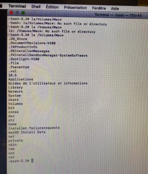

Passe la commande :
ls /Volumes/Mac*
  • le "l" de "ls" est la minuscule de "L"
  • la commande liste les objets de 1er rang du volume
Poste une photo du tableau.

Merci de continuer à vouloir m’aider @macomaniac
Voici ce qui s’affiche...
    1,2 Mo · Affichages: 175
La distribution des dossiers-Système est complète + un dossier macOS Install Data de l'installation avortée.

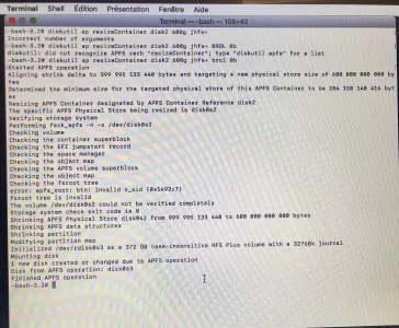

Passe la commande :
diskutil ap resizeContainer disk2 600g jhfs+ BROL 0b
  • respecte tous les espaces ; le 0 de 0b à la fin est un zéro
  • la commande rétrécit (non destructivement) le Conteneur apfs à 600 Go et crée un volume BROL de 400 Go en-dessous
Poste l'affichage retourné par la commande.

Voilà ce qui apparaît :
    1,1 Mo · Affichages: 160
L'opération a marché. Tu disposes d'un volume intitulé brol de 400 Go (environ) qui est disponible pour une installation.
