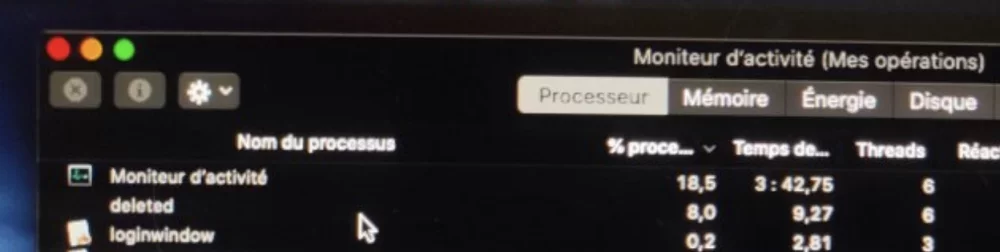

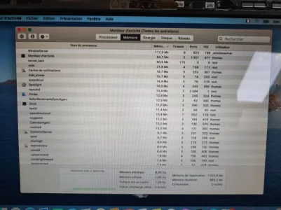

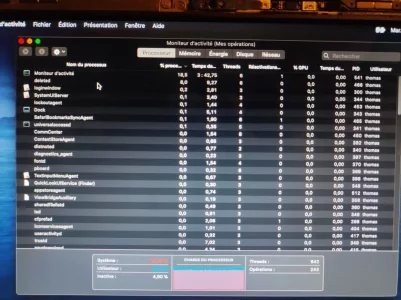

Moniteur d'activité Processeur

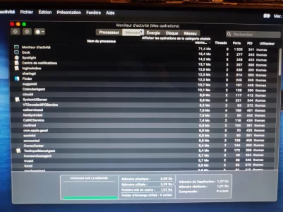

Moniteur d'activité Mémoire

Il manque des lignes, il faudrait activer "Présentation > Toutes les opérations"

Non, dans le Moniteur d'activité Processeur que tu donnes message #1
Là on ne voit que "Mes opérations", il manque toutes celles du système :

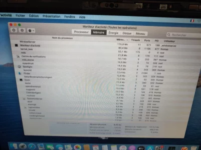

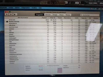

Effectivement c'est mieux là
Ou l'on voit que c'est bien le kernel_task qui sature...
Il peut y avoir plusieurs causes, par exemple si le refroidissement du processeur se fait mal, le kernel_task le ralenti pour lui éviter de s'endomager. Est-ce que tu entends le ventillateur tourner ? Est-ce que tu sais ouvrir l'ordi pour dépoussiérer l'intérieur ?

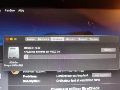

Ce que l'on ne sait pas est : est-ce que le disque dur est à plateaux ou est-ce un SSD ? Avec un disque dur à plateaux, le format APFS ne fait pas bon ménage et ralentit n'importe quel Mac.
Oui j'ai bien fait ça et oui c'est un SSD acheté de Crucial
