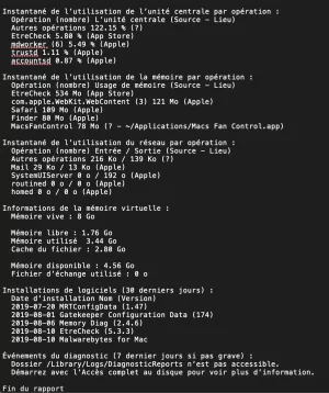

J'ai aussi utilisé EtreCheck comme vu sur d'autres sujets. Voici le rapport de celui-ci:
Beaucoup de choses dans ce rapport et énormément de choses qui me sont méconnues. Si quelqu'un saurait me desceller le soucis grâce à ça, il m'aiderait énormément.

Tu peux déjà virer CleanMyMac, ça sera déjà une bonne chose de faite !
Il n'y a rien à dire sur les températures, tout est normal.

Déjà commence par diffuser ton rapport EtreCheck entre des balises < > Code pour que ce soit exploitable ou donne le lien en le collant dans pastebin.
Ensuite, CleanMyMac peut se supprimer lui-même, il suffisait d'aller dans Désinstallateur et de le supprimer, si, si, cette option existe bien. Si tu veux faire un nettoyage manuel en profondeur, tu installes EasyFind, puis tu recherches les occurrences CleanMyMac et macpaw et tu les effaces.

Il faut lancer le Moniteur d'activité, sélectionner toutes les opérations et faire une copie écran des onglets Processeur et Mémoire, ce sera beaucoup plus précis, car ton logiciel ne sert strictement à rien.
+1
Le Moniteur d'activité est une source d'informations assez extraordinaire. Apprendre à s'en servir est une très bonne chose.
Par ailleurs, MacOS aime la RAM : plus on l'en lui donne, plus il l'utilise.

Déjà en pourcentage le kernel_task est élevé en utilisant peu de mémoire, c'est assez bizarre !
Voici ce que dit officiellement Apple... https://support.apple.com/fr-fr/HT207359 ...puis... https://support.apple.com/fr-fr/HT203184 ...avec ça, tu vas me dire que tu n'es pas plus avancé.
Le processus de l’opération nommée kernel_task sert, entre autres, à réguler la température de ton CPU, mais est en réalité le système d'exploitation et macOS effectue toutes sortes de tâches en arrière-plan, telles que l'envoi et la réception de données sur le réseau, l'écriture et la lecture de données et l'indexation de nouveaux dossiers ou disques pour la recherche Spotlight. Bref, encore une fois il va falloir se pencher sur un ou des logiciels qui génèrent ce taux élevé d'occupation.
Par défaut, je ferais quand même une installation par dessus la version en cours, ça ne touchera pas à tes fichiers, dossiers, données personnelles et logiciels, uniquement que les fichiers système et vois ce qu'il se passe.
