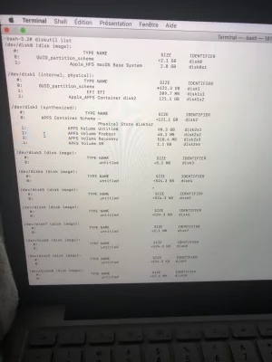

regarde par là :
Si tu démarres via cmd+R, passe déjà la commande suivante via le terminal pour y voir plus clair
diskutil list
diskutil list

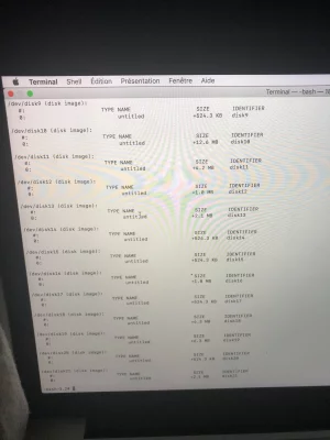

bonsoir j’ai obtenu ceci !

Tu as un système APFS avec un conteneur qui comprend 4 volumes dont le disk2s1 ne porte plus de nom Untitled alors qu’il devrait être désigné comme Macintosh HD (appellation Apple) ou autre nom que tu aurais pu lui donner .
