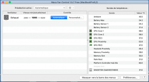

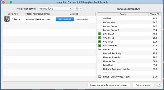

bonjour
ayant été aider et vraiment très bien conseiller sur se forum pour un problème tout autre au votre . voici mon point de vue sur votre sujet .
un pc ou mac qui chauffe peut avoir mille et une raison , dans un premier temps un nettoyage interne s'impose obligatoirement ci se dernier na jamais été fait , la vérification du bon fonctionnement des ventilateurs est également très importante , le changement de la patte thermique est plutôt conseiller une fois par an sur un pc ou mac qui tournera des journées complète et bien souvent sera utile , car la conduction thermique ne sera que meilleur . donc si cela na jamais ete fait il peut être utile d'y pensée .
ensuite comme vous l'indiques les pro de se forum faire le ménage des différentes app et autre logiciel inutile peu également résoudre beaucoup de problème constater . un mac ou autre pc ne doit pas chauffer en utilisation normal a plus de 40° voir 55° . avec des applications gourmande se dernier peut atteindre des température supérieur a 70° sans difficulté , mais tout pc ou mac est conçus avec un programme interne de détection de temperature qui doit activer la vitesse "supérieur" de vos ventilateurs de refroidissement , si vous ne constater aucune accélération des ventilateurs en cas de chauffe , il faudra surement effectuer un contrôle matériel complet de votre mac ou pc . pour ces indications les pro du forum seront mieux vous guider que moi . cdlt
Désolé Sly54 mais je ne trouve rien .
Preferences système vide et idem pour PréférencePanes.
Lack29, effectivement la page thermique n'a jamais été changée, et au vu des différents tutoriels, je pense que cela est assez compliqué.
