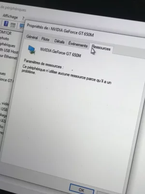

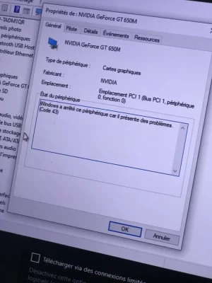

  • Après installation des drivers, problèmes d'affichages avec lignes et points verts au passage du curseur, couleurs 8bit et carte graphique NVIDIA diagnostiquée avec des problèmes : "Windows à détecté des erreurs et à arrêté ce périphérique" (pas exactement affiché à l'écran comme ca).
  • Tout fonctionne sans problèmes tant que ce n'est pas en résolution native, c-à-d 2880x1800.
    • EDIT : Il ne boot qu'en safe-mode sur windows maintenant.
Voilà pour les nouveautés, si je ne suis pas pris par le travail, je pourrais passer le Mardi chez un vendeur de composants spécialisé dans la maintenance de Macs.
Merci d'avance pour votre aide.
EDIT : Les lignes vertes sont visibles en 2880x1800 avec le core graphique interne au processeur, la carte graphique NVIDIA GEFORCE GT650M dédiée ne fonctionne plus et fait crash windows en plus de tout le pc si elle est activée, j'ai dû donc aller en safe-mode et la désactiver dans le gestionnaire de périphériques, maintenant le Mac boot sur windows sans problèmes et sans safe-mode, mais sans le GPU dédié.
Je pense donc à un GPU mort

J’ai réussi à désactiver la CG sur Windows manuellement et le Mac fonctionne très bien (sur Windows), mais lorsque je l’active, il crash et reboot.

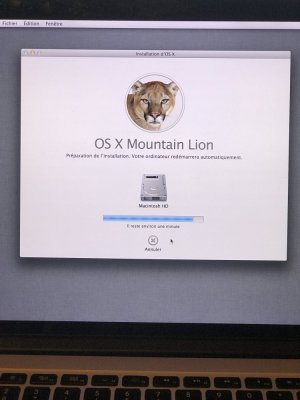

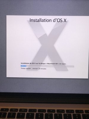

Bonsoir, je confirme que c'était bien un GPU mort,
le mac à réussi à booter en Recovery-Mode (de OS X 10.8).
les commandes dans le single user mode pour désactiver le GPU ne rentraient pas, il a fallu changer la destination de reception de commandes vers :
Bash:
/usr/local/bin:/usr/bin:/bin:/usr/sbin:/sbin
avec la commande
Bash:
export PATH="/usr/local/bin:/usr/bin:/bin:/usr/sbin:/sbin"
Impossible de monter le SSD en lecture/écriture car problème I/O mais cela n'a pas grandement impacté la résolution du problème.
Ainsi j'ai entré la commande
Bash:
sudo nvram fa4ce28d-b62f-4c99-9cc3-6815686e30f9:gpu-power-prefs=%01%00%00%00
(sans le sudo car j'étais déjà en root (avec le '#'))
J'ai rebooté avec
Bash:
reboot
et j'ai téléchargé le recovery depuis les serveurs Apple (CMD+ALT+MAJ+R).
J'ai formaté la partition en macOS journalisé et rebooté sur la clé pour enfin installer OS X.
J'attends la fin de l'installation pour supprimer les fichiers .kext et .bundle des drivers NVIDIA.
