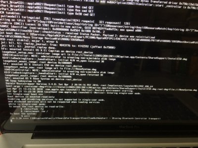

J’aimerais de l’aide pour réparer mon MacBook Pro A1286, qui fonctionnait sur High Sierra, dont j’ai vraiment besoin quand je m’absente de chez moi, j’ai en effet un iMac fin 2007 avec OS X El Capitan, et un iMac 2017 avec macOS Catalina.
Les problèmes ont commencé quand celui-ci n’allait pas au bout du démarrage, la barre de progression s’arrêtait aux trois quarts à peu près et l’écran est vide (gris), j’ai fait toutes les manipulations recommandées sans succès. J’ai essayé commande R et alt commande R, mais le problème est constant, après la tentative recovery, il redémarre, s’arrête et écran gris.
J’ai réussi à le faire monter en target avec firewire sur mon iMac El Capitan et ai réussi à redémarrer dessus, toujours en target, j’ai fait les réparations, etc… Comme il y avait des problèmes avec la batterie, j’ai changé la batterie, mais pas de résultat. Il apparait que le Mac n’a pas a priori de problème matériel, le DD a été testé. J’ai pu télécharger l’installation de El Capitan sur mon iMac 2007, mais n’ai pu réinstaller le système après l’avoir réinitialisé.
Je pense à un problème logiciel ? Quelque chose qui empêche le démarrage ?
J’ai finalement réussi à faire une clé bootable avec El Capitan pour réinstaller le système, je peux choisir la clé au démarrage, mais après il se passe la même chose, j’ai essayé avec commande S, et suivi quelques conseils, j’ai même changé la date, mais sans aucun résultat. Je viens vers vous parce que j’ai vraiment l’impression (ou l’espoir), que je peux encore tenter quelque chose pour le récupérer.
Avec commande S, j’ai ces informations : (j’ai remis la bonne date !)
MERCI

J'ai recopié ce que j'ai quand je fais commande S (à la fin) :
Single-user boot
Root device is mounted read-only
Enabling and disabling services is not supported in single-user mode,and disabled services will not be respected when loading services while in suingle-user mode.
To mound the root device as reawrite:
$ /sbin/fsck -fy
$ /sbin/mount -uw /
To boot the system:
$exit
-sh-3.2# **** [IOBluetoothFamily][SearchFor TransportEvent TimeOutHandler]
