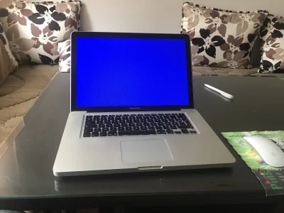

Bonjour
J’etais en train de travailer sur photophop et mon mac est bloqué avec une écran bleu rayé, j’ai redemaré et toujours une 2eme fois le méme, j’ai essayer de le redémarer la 3eme fois mais il reste bloquer sur l’ecran grise apres la barre de chargement et la pomme
Merci de m’aider

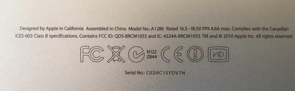

Bonjour
C’est un macbook pro i7 disc dur ssd
Voici la photo
    496,3 KB · Affichages: 187
