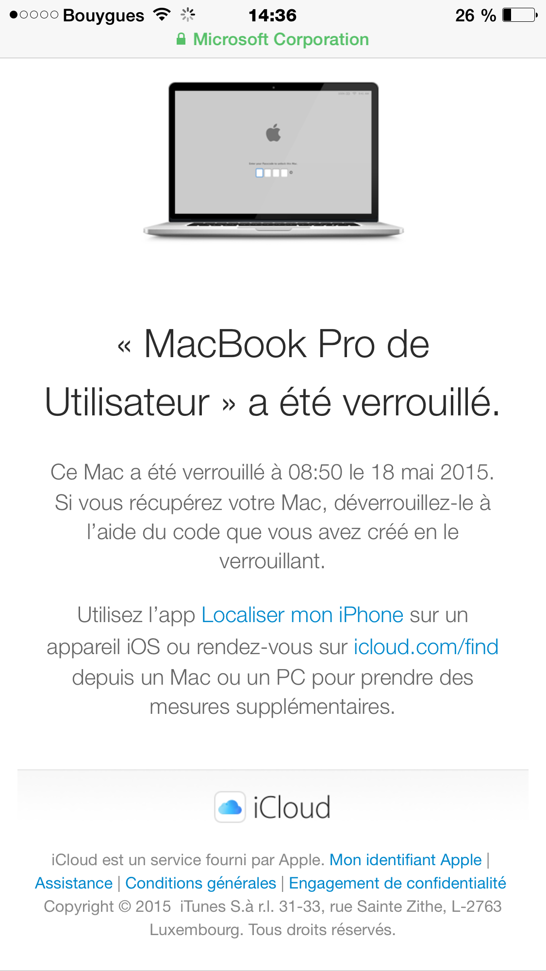

Il y'a une semaine j'ai verrouillé mon MAC à distance via mon compte iCloud sans soucis en rentrant chez moi j'ai rentré mon code à 4 chiffres et il s'est déverrouillé. Jusqu'ici tout va bien.

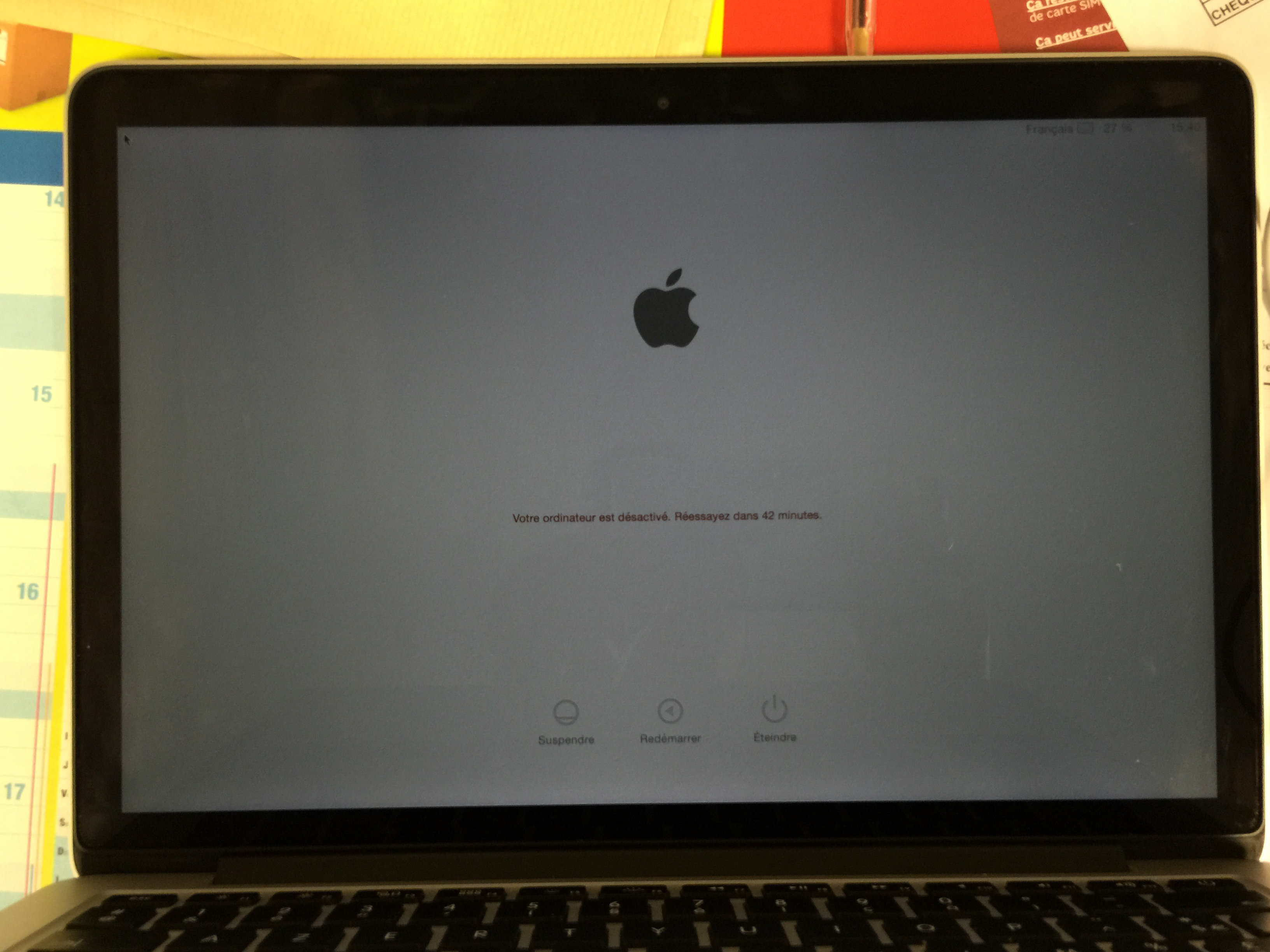

Le lendemain rebelote je décide de reverrouiller mon MacBook via iCloud sans soucis, je rentre chez moi le soir, je décide de rentrer mon code pour le déverrouillé mais là un message apparaît me disant " Votre ordinateur est désactivé. Réessayez dans 60 minutes " j'attend les 60 minutes et là un message me disant " Code incorrect, veuillez réessayer ", pas le temps d'écrire le code à 4 chiffre rien, les 4 cases ne s'affiches pas et laisse place à ce fameux message à chaque fois je redémarre le mac et c'est repartit pour 60 minutes.
Depuis impossible de me servir de mon Mac, j'ai tout essayé CMD + R et toutes les commandes possible mais rien, on m'affiche un gros CADENAS avec un code à entrer là pareil j'ai essayé tout les codes possible mais rien. (Verouillage UEFI me semble il)

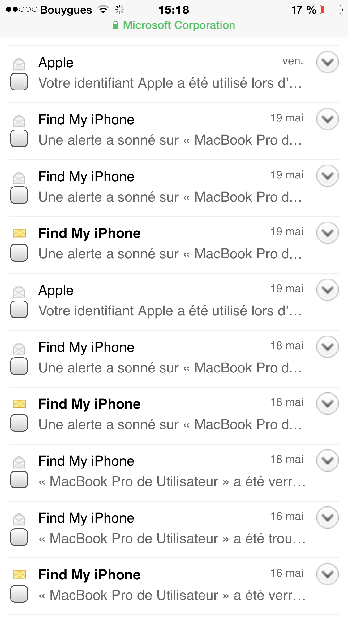

Je précise le MacBook n'est pas volé, j'ai la facture, les mails et la preuve qu'il est verrouillé par mon compte iCloud.
