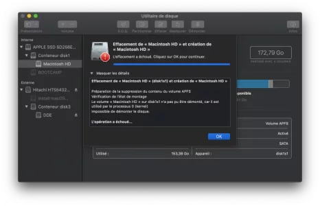

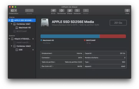

J'ai donc compris qu'il y avait probablement un souci avec le SSD (d'origine). J'ai tenté le mode recovery, mais une fois arrivé sur l'utilitaire de disque, il m'est impossible de formater mon SSD, une erreur survient quelques secondes après avoir validé le fait de vouloir le formater. Il en va de même si j'essaie de le partitionner, ou de tenter de lancer SOS pour l'analyser. Il faut également savoir que j'avais partitionné mon SSD avec Boot Camp.
Ce qui est curieux, c'est qu'en utilisant un disque dur externe sur lequel j'ai installé Mac OS Mojave pour pouvoir faire démarrer mon Mac dessus, je peux voir Boot Camp dans mes disques durs en périphérique et accéder aux fichiers et documents se trouvant à l'intérieur (mais impossible de démarrer sur Boot Camp par contre). Il m'est également impossible de formater, partitionner ou analyser la partition de Boot Camp avec l'utilitaire de disque, une erreur survient tout le temps.

Alors, je suis actuellement démarré sur mon DDE, dans le Finder, partie emplacement, je peux en effet voir « Macintosh HD », mais il m’est impossible d’en faire quoi que ce soit. Lorsque je le sélectionne, c’est comme s’il était vide, rien ne s’affiche, contrairement à la partition Boot Camp.
Si par effacer et réinstaller le disque dur interne, tu entends passer par l’utilitaire de disque, malheureusement, je ne peux pas, comme le montre la capture d’écran que j’ai jointe à mon message...
Si, tout à fait, mais en utilisant l'utilitaire disque de la session bootée depuis le disque externe, pas l'utilitaire disque de la session de secours (qui semble utiliser le disque et donc empêcher son effacement)
Si tout à fait, mais en utilisant l'utilitaire disque de la session bootée depuis le disque externe, pas l'utilitaire disque de la session de secours (qui semble utiliser le disque et donc empêcher son effacement)
Excusez moi si ma question est stupide, mais me demandes-tu de démarrer mon Mac avec mon DDE et d'utiliser l'utilitaire de disque depuis ce DDE ? Car si oui, alors c'est bien ce que je fais. J'accède à l'utilitaire de disque depuis mon disque externe et non depuis le recovery mode de mon SSD.
Désolé si je n'ai pas compris ce que tu as essayé de me dire !
Démarrer depuis le mode Recovery devrait t'empêcher d'effacer totalement ton disque (puisque tu as démarré sur la partition Recovery de ton disque)
Quand tu démarres sur ton disque externe, as tu également essayé d'affect ton SSD interne (en suivant cette Technote : Effacement d’un disque pour Mac )
