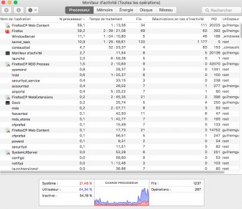

J'ai vu que "Firefox" consommait presque 30% et "FirefoxCP Web Content" 60% de la capacité de mon processeur dans le rapport d'activité. Ça me parait énorme...
Avez-vous une idée d'où ça peut venir ?
60% sur 200% au total, c'est pas énorme pour du transcodage logiciel fait par le CPU, le GPU doit sans doute aussi être utilisé (moniteur d'activé > fenêtre > historique su processeur graphique).

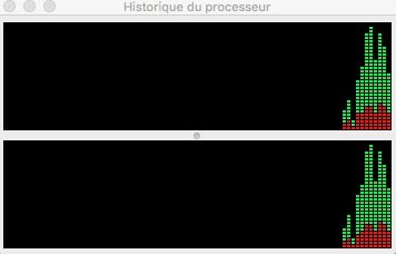

Je t'ai mis une capture d'écran du GPU
C'est la capture du CPU ;) , pour le GPU il faut:

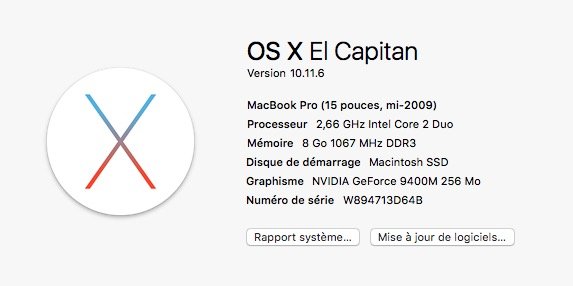

Dis-m'en plus là-dessus, comment je fais pour savoir ?
De mémoire pour changer, (j'ai cette machine mais je ne m'en sers plus depuis longtemps), c'est dans préférences système > économie d'énergie (dans énergie en tout cas)
Puis cela redémarre la, les sessions. Ce n'est pas transparent comme sur les modèles plus récent (ou il y a la bascule en permanence suivant les apps...)
Ça doit être possible avec l'app gfxCardStatus (pas testé)
Et dans barre des menus > pomme > "A propos de ce Mac" c'est visible, graphisme tu auras marqué soit 9600M GT soit 9400M
