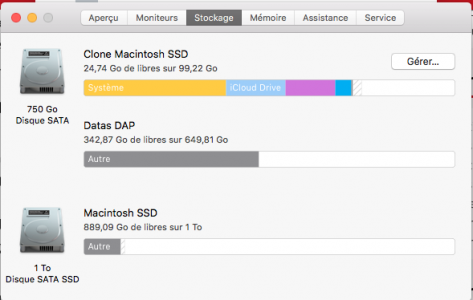

Je vous envoie une capture d'écran de mon stockage que j'ai épurer au maximum ....

A voir la copie d'écran jointe, ton OS est installé sur le disque dur rotatif très lent ! Tu m'étonnes que ça soit lent :(

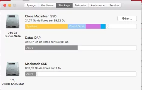

Merci je vais suivre ton conseil et mettre tous mes fichiers sur le data mécanique et je vais formater les deux partions en 1 seul peux tu me donnais les démarches a suivre et quel version de os je peux mettre sur mon MacBook Pro (13 pouces, fin 2011) en te remerciant par avance

Ah, tu as donc 2 partitions sur ton disque dur.
Et ton SSD est presque vide.
Idéalement, il faut que tu aies de bonnes sauvegardes quelque part, dès fois qu'une boulette arrive…
Tu as 100 Go sur ton SSD : c'est quoi ?
