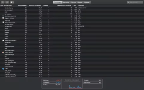

Poste des copies d'écran du Moniteur d'activité / onglet Processeur (Toutes les opérations - classement des process par % décroissant).
Voilà ! (je ne sais pas si je dois envoyer plus de "lignes" donc n'hésite pas à me le dire ^^)
Je ne vois rien de particulier. Pas besoin de poster le reste, vérifie juste qu'il n'y aucune ligne écrite en rouge (ce qui signifierait qu'un process est bloqué).
