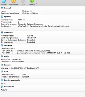

C'est bizarre que ça marche moyen sur ton MBP, sur mon mac pro (config' dans ma signature (en bas du post)) j'arrive à lancer sous Catalina Windows 10, 7, Linux et une machine virtuelle de mac OSX de high sierra en même temps sans aucun ralentissement.
Ça va te faire marrer mais même sur mon vieux MBP 2011 (config' dans ma signature) j'arrive à faire tourner Windows 10 sans ralentissements. config' virtual box en dessous.
Concernant les coeurs de ta machine virtuelle, 2 suffisent pour une utilisation fluide...
Concernant la mémoire vidéo, moi c'est pareil, même avec 8Go de GRAM (sur mon Mac pro) ou 512Mo sur mon MBP, je peut en allouer que 256Mo
Vérifie si tu n'as pas de trucs ouvert en même temps au cas ou.

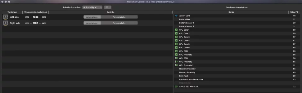

installe Mac fan Control et regarde si les température sont pas trop élevé, si elle le sont trop, le processeur ralenti la vitesse général de l'ordi pour moins chauffer et refroidir un peu, donc ça peut venir de là, fait une capture d'écran et renvoie nous ça....

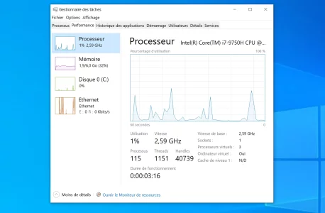

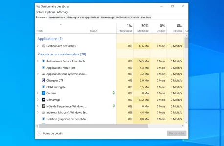

Après je pense clairement que c'est un problème de rendu parce que niveau gestionnaire des tâches dans windows c'est correct et niveau moniteur d'activités sur mac ça semble impec' également.

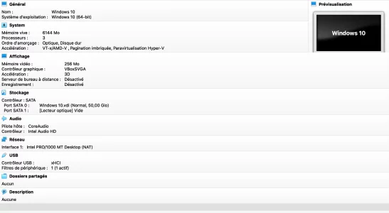

Je vous fait parvenir quelques screens, peut être que vous y verrez un problème.
Capture d’écran 2020-03-28 à 09.38.05.webpCapture d’écran 2020-03-28 à 09.38.17.webpCapture d’écran 2020-03-28 à 09.39.12.webp
Concernant quelque chose d'ouvert qui prendrais les performances, j'ai essayé en n'ayant absolument rien d'autre et aucune différence et, de toute façon, avec autant de perfs normalement ce n'est pas quelques pages internet, IntelliJ et Discord qui devraient mettre à mal mon mac x)
Pour ce qui est de Mac Fan control, personnellement juste en terme de ressenti je trouve que mon mac chauffe vraiment beaucoup lorsque j'utilise windows 10.
Je te fais parvenir le screen, la j'ai juste windows 10 en fond avec aucune app d'ouvert, 3 coeurs Processeur et 6Go de RAM.

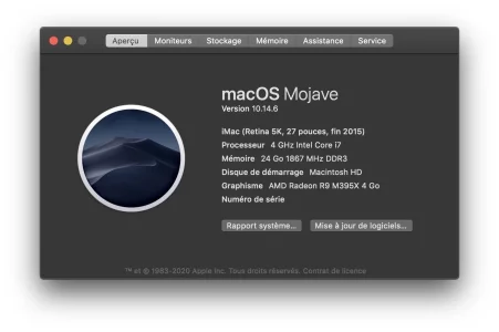

Pour information, je fais de la 3D avec C4D sous macOS, il fut un temps ou j'ai dû utiliser 3DS Max qui ne fonctionne que sous Windows. J'ai tenter le coup avec VMware, avec cet iMac...
...j'ai déclaré 4 coeurs, 12 Go de mémoire (le maximum possible), l'accélération 3D ainsi que la résolution Retina. Alors en modélisation pure, pas de souci, j'ai commencé à ressentir des freezes lors des rendus mais ce n'était pas rédhibitoire. J'ai tenté la même chose avec Parallels desktop, les résultats étaient identiques et le fin du fin avec VirtualBox. Et là, ce fut une horreur à tous les niveaux, ce logiciel peut servir pour de toutes petites applications, mais il ne faudra jamais lui en demander plus. Le bilan pour moi est qu'il faut à la base un Mac puissant. Dans mon vieux MBP de 2010, une machine virtuelle de Windows est infecte, mais zéro souci en exploitant la puissance de ce petit MBP en utilisant cette alternative... https://forums.macg.co/threads/inst...ier-usb-3-0-sans-assistant-boot-camp.1330007/ ...dans un disque dur dédié en interne.
