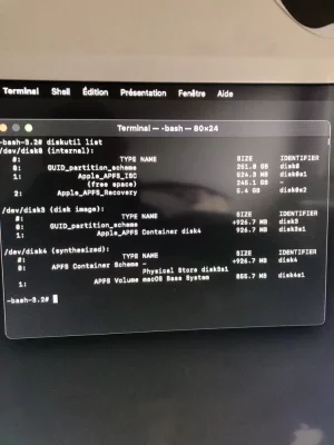

Voilà je vous explique mon Big problème.
J'ai fait l'acquisition d'un Mac mini M1 que j'ai reçu mardi avec Big Sur 11.1. J'avais tout installé, ça fonctionnait impeccablement jusqu'à ce que je fasse une grosse bourde hier soir. J'ai supprimé un conteneur que j'estimais inutile et me voilà sans plus aucun disque Macintosh HD, je ne peux plus réinstaller Big Sur. Je n'ai que disk image et macOS Base System :
Je viens de passer 1 h avec l'assistance Apple et la conseillère qui n'y arrivait pas non plus et après consultation avec son supérieur me propose de l'emmener en Apple Store (Magasin agrée iConcept). Donc si quelqu'un savait me sortir de cette galère, je veux bien.
Merci.

le problème c'est qu'il trouve plus le disque !
Il est visible avec diskutil list. Donc il est présent. Mais comme tu avais supprimer le/les volumes, dans l'utilitaire de disque il fallait modifier la présentation pour afficher "tous les appareils". Puis formater le SSD à la racine (ou via le terminal en choisissant disk0) pour pouvoir réinstaller macOS.
Sinon pour info Macintosh HD c'est le volume où est installé macOS. Et avec Big Sur il boot sur un clone "jetable" de celui-ci "com.apple.os.update.xxxxxxxx"
Si tu es bloqué et que tu as un autre Mac récent. Il y a aussi le mode DFU. Pour restaurer les macM1 (ou T2)
