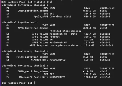

Je n'ai pas la main dessus pour les faire disparaitre et je me retrouve avec un espace de stockage interne de 460g sur 500g du j'imagine à cette manipulation.
J'ai regardé le post avec le terminal ou les internautes parle de la commande diskutil list afps sauf que lorsque je suis celle-ci je ne vois pas de doublon de Hd mais bien un seul espace de stockage de 460g. Comme-ci ma malheureuse manipulation de glisser sur le bureau avait fait fusionner mon backup time machine avec mon disque interne.
Du coup je peux même pas essayer de supprimer le volume macintosh hd data et laisser celui du système car ils ne font qu'un.
Si il y a un druide qui me lit, bien volontiers d'avoir ses lumières.

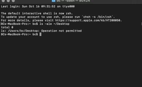

Il faut d’abord quitter Time Machine pour qu’il ne cherche pas à sauvegarder ces dossiers. Ensuite, quand tu dis que tu n’as pas la main, pourquoi ? C’est protégé en écriture ?
Dans Terminal passe la commande :
ls -ale ~/Desktop
et poste le résultat.

Effectivement, le dossier de backup time machine que j'avais initialement sur mon disque externe et que j ai glissé sur mon bureau pour reformater le disque et bien quand je fais clique droit sur ce dossier, je ne vois pas l'option supprimer.
Dans plus d'info, je suis bien l'administrateur et j'ai bien le statut écrire et lire de fonctionnel pourtant.
Voilà qui est étrange, tu n'as même pas le droit de voir le bureau de ton propre user, c'est tout-à-fait anormal, il y a un problème d'autorisations. Je te conseille de faire les manips proposées dans cet article. En espérant que ça fonctionne toujours avec Monterey (l'article date de 2017).
