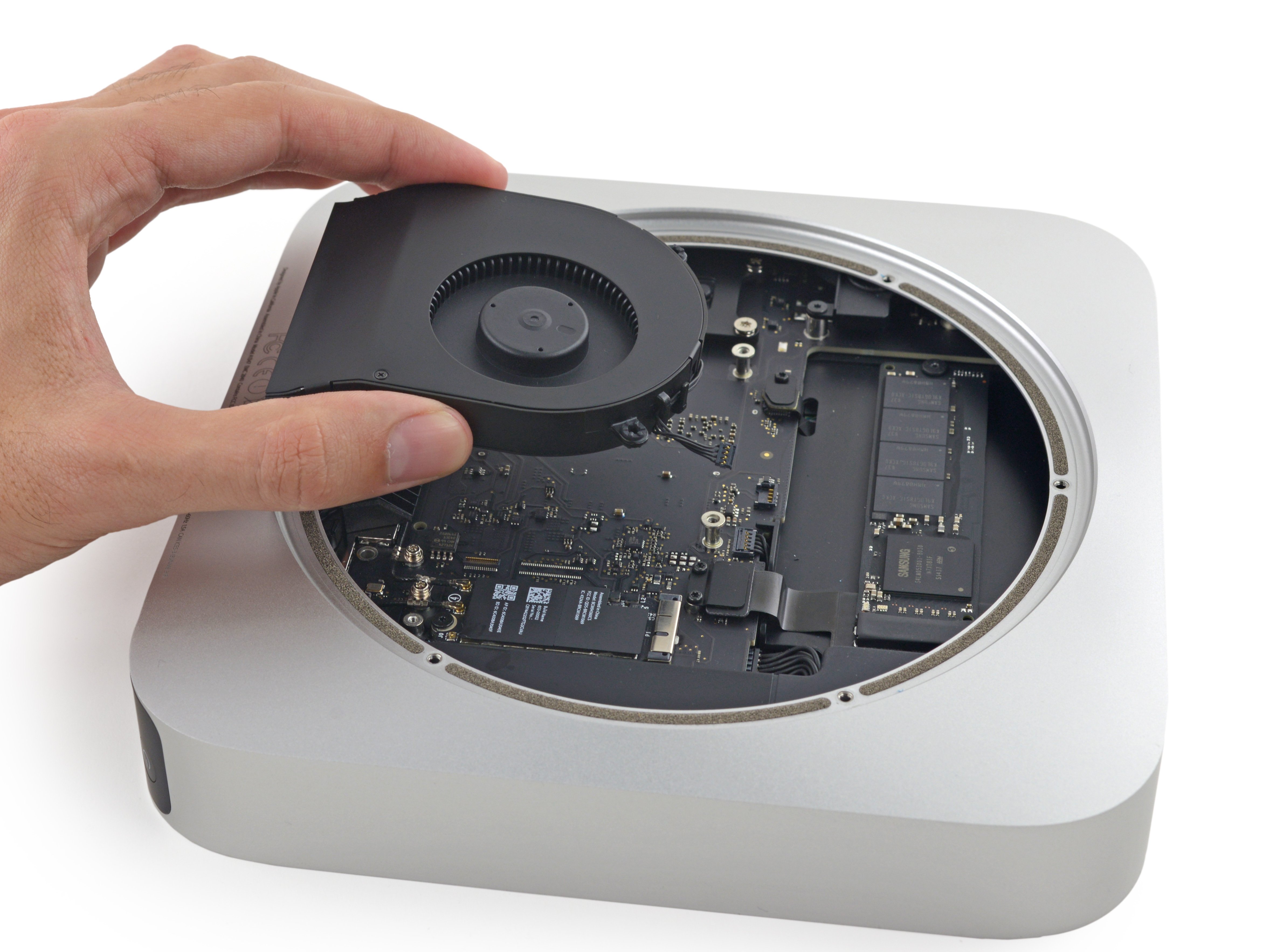

Bonne idée Bicus, je vais aussi faire un depoussiérage, même si ce n'est probablement pas l'origine du problème, mais ça aidera.
