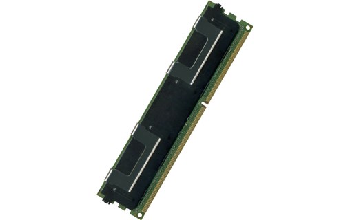

Voici ce que j’ai pu récupérer du site macway concernant ces barrettes :
Incompatibilités
• Les barrettes de 8 Go pour Mac Pro ne peuvent être combinées à d'autres barrettes de capacités différentes (1, 2 ou 4 Go) : ceci est dû à une limitation de la carte mère. 100% des barrettes du Mac Pro doivent donc être des barrettes de 8 Go.
Les 4 barrettes de 16 sont des 2rx4.
Ce qui est écrit pour la compatibilité sur leur site n’est pas vrai car au début j’avais donc 24go (2x8 + 4x2go) et cela marchait. IMG_0230.JPGIMG_0230.JPG
Ça c’est les 2go
Celle de 8go.

Logiquement le marquage d'origine de la barrette de Macway est inscrit sous leur étiquette, mais comme cela viens de chez eux, je pense que c'est une 2Rx4.
Je pense commander encore un jeu de Rrx4 en 16go, je verrais à ce moment la si ça passe ou pas.
