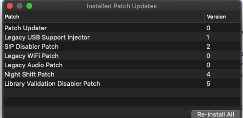

Salut. J'ai acheté l'ordi d'occase donc c'est possible. Voici ce que PatchUpdater propose

Oui donc non c’est pas Apple qui t’as envoyé ça du tout.
Effectivement il est patché. Donc t’as installé une mise à jour de patch.
Ah ces occases, le mec te vend un Mac sans te dire qu'il est patché ?
Après quand t’achètes en théorie tu sais ce que tu achètes aussi… enfin bon.
A part ré-installer tout ça proprement, difficile à dire. Surtout que ces patchs sont pas magiques. Y’a une raison pour laquelle ces anciennes machines ne sont pas supportées.

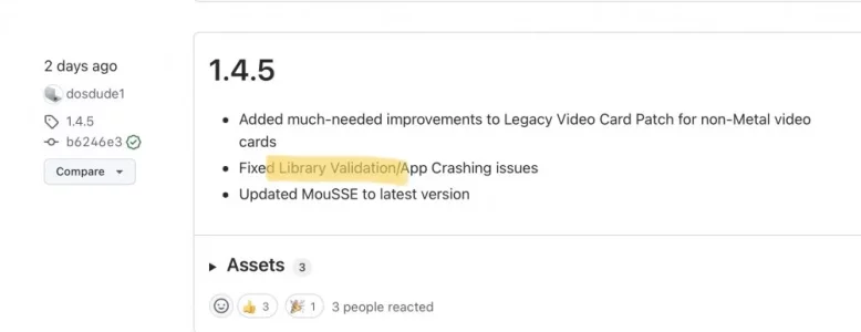

D'après ta description , ton patch provient probablement du patch développé par dosdude1 pour Catalina qui le développe encore . Il y a eu récemment (quelques jours) des changements sur, justement, "Library Validation Disabler Patch".
Tu peux poser la question (en anglais) sur le site GitHub dans la partie issue . Détaille bien tout et donne le maximum d'informations pour avoir une réponse ;)IMG_5001.webp

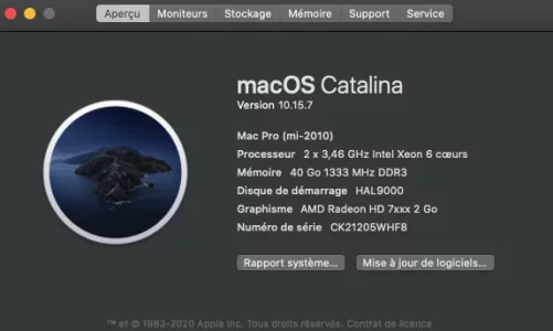

Salut à toutes et tous. Merci mille fois pour vos conseils et remarques. Su les conseils de Sergiodadi, j'ai contacté sur GitHub, DOSDUDE1. Il a mis à jour son patch et maintenant, tout re-fonctionne. Effectivement, ce n'est pas très malin de monter Catalina sur un macpro de 2010, mais vu la machine que j'ai, ce serait trop bête de s'en débarrasser alors qu'Adobe Premiere tourne très bien dessus. En tous les cas, merci pour le forum, très aidant !
