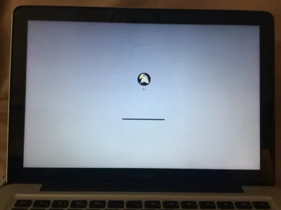

Et bien perso, il y’a eu une mise à jour cette nuit et impossible d’ ouvrir mon MacBook qui bug ! Avec la barre de chargement pleine, plus rien!.. Perdu ! Je sais plus quoi faire. Suis allé sur le web et j’ai Vu qu’il fallait appuyer sur la touche majuscule après le bruit d’allum Du Mac ?!.. mais rien
    238,6 KB · Affichages: 171
