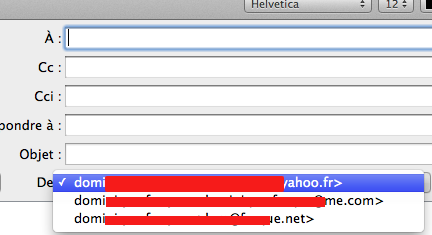

Pourtant il existe quelque chose de similaire sur mail.app :
Mais je n'arrive pas à ajouter une nouvelle adresse sans ajouter un nouveau compte, et ajouter un nouveau serveur smtp ne résous pas le problème, cela ne permet pas d'ajouter une nouvelle adresse!

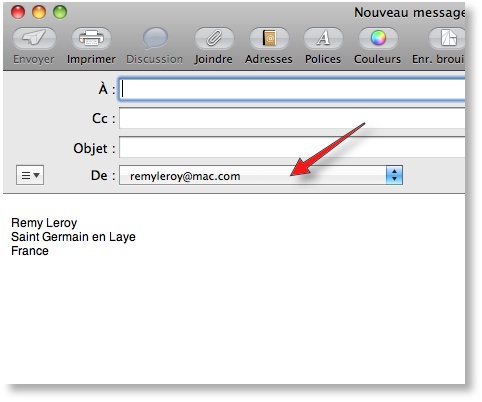

Au moment d'écrire le message on pourra alors choisir de quelle adresse on veut l'envoyer.
Une fois que tu as créés tes différents comptes, quand tu crées un nouveau message tu as un menu déroulant en face de "De" qui te permet de choisir le compte de ton choix
Le mail partira comme provenant de ce compte (et via le smtp associé à ce compte)

Dans ce cas, il suffit d'aller dans preferences de Mail, puis Comptes, de sélectionner le compte gadi.org et dans la fenêter d'information qui s'afffiche, là où tu as saisis l'adresse gadi.org de mettre une virgule puis de saisir l'adresse m3am.net
De cette façon, les 2 adresses mail seront utilisables en envoi et seront liées à ce même compte gmail (le smtp correspondant sera utilisé)
