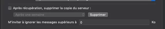

Dans les Préférences de Mail / Comptes as tu mis une limitation à la taille des PJ ?
Merci Sly54, mais je ne vois nulle part cette option, dans les Préférences de Mail, onglet Compte, est-ce normal ?

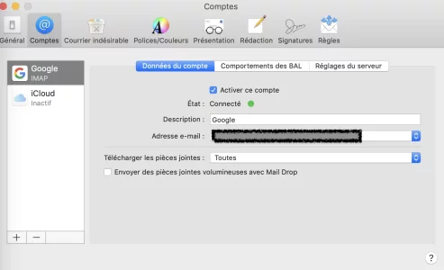

ma version de Mail : Version 12.4 (3445.104.11)

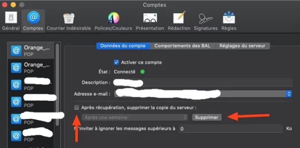

Chez moi, en POP, aussi en 12.4 :
Du coup, es-tu en IMAP ? Pas de réglages un peu similaires ?

oui, c'est bien ce qui est coché chez moi (Cf. la copie d'écran que j'ai faite),
Toutes les pièces jointes des mails récents sont téléchargées, mais pour les mails anciens, je suis obligé de réouvrir chaque mail pour télécharger les pièces jointes, c'est là mon problème,

Je suis en 10.14.6
Oui, c'est bien ce que j'ai fait, Mail, préférences, comptes (comme on peut le voir sur ma copie d'écran)
