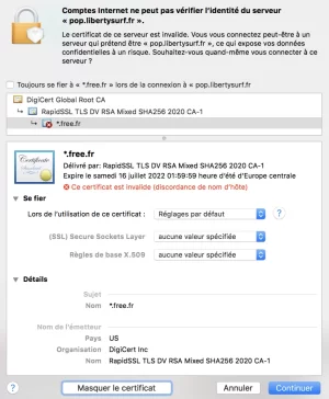

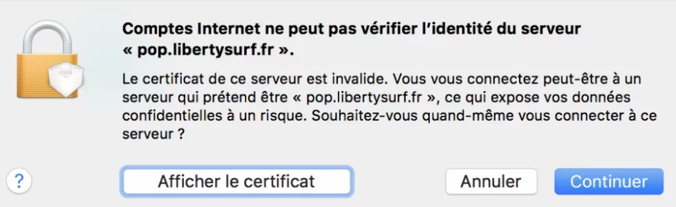

J’ai depuis qques temps un problème avec une de mes adresses mail (libertysurf) => impossible de relever le courrier => prob de certificat , j’ai désactivé ce compte mais je ne pense pas que le problème vienne de là.
il y a t’il une autre manip à faire , un fichier plist à supprimer dans mail , pour un retour à la normale ?

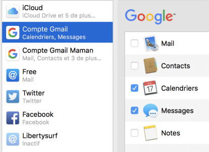

c'est mon compte gmail qui fait crasher Mail , quand je décoche Mail , Mail ne crashe plus
en recochant mail crash à nouveau
va falloir que je trouve comment remettre mes mails Gmail ... et éliminer celui qui semble corrompu

c'est mon adresse libertysurf qui plantait mail ... et gmail également puisque les 2 étaient liées ...
La faute à free qui ne renouvelle pas ses certificats et qui gère au plus mal les anciennes adresses mails ...

j’ai identifié mon compte Gmail comme le coupable puisque quand je désélectionne mail de ce compte (partie droite sur la capture qui suit), Mail ne crash plus !
J’ai supprimé comme le suggérait Sly54 les fichiers Enveloppe Index , mais sans succès
J’ai supprimé le compte Gmail et je l’ai recréé => mais même problème, Mail crashe
Ce qui est surprenant c’est que le compte Gmail maman qui est un compte secondaire de mon compte principal, et qui permet de gérer la messagerie de ma mère fonctionne sans problème.
