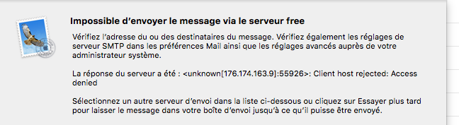

1 > j'envoie un email a un ami, qui a une adresse Orange, avec mon compte Yahoo, mail me dit " impossible d'envoyer le message par le serveur Free", il m'ouvre une fenêtre afin que je choisisse le bon serveur, je choisi Yahoo, et ça recommence... Je ne vois pas ce que Free vient faire la dedans ?

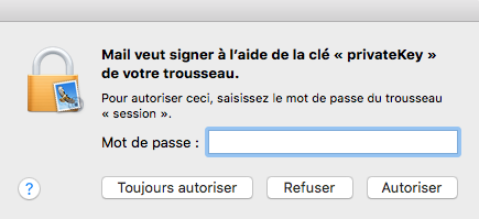

2> Sur Mac familial, mon épouse relève aussi ses emails, par contre lorsqu'elle veut en envoyer un, à chaque fois Mail demande de "signer à l'aide de la clé « privateKey » de votre trousseau".

Dans les réglages de ton compte mail, tu peux choisir le serveur SMTP et éventuellement en rajouter d’autres. Lors de l’envoi, si le premier ne répond pas, les suivants seront sollicités.
Tu devrais vérifier le SMTP par défaut de ton compte Yahoo et éventuellement le corriger.
Pour le trousseau : a-t-elle changé son mot de passe de session dernièrement ?

Pour mon épouse, non, elle a rien changé, mais elle a son propre trousseau je présume, puisqu'elle a son propre compte iCloud, mais jusqu'à présent ça fonctionnait comme cela.
Bonne journée.
Le mot de passe par défaut du trousseau est celui de la session. Si tu changes de mot de passe de session, il faut indépendamment changer celui du trousseau, de manière à ce que ce trousseau s’ouvre automatiquement avec la session sans toujours solliciter le mot de passe. Mais si elle n’a rien changé, le problème est ailleurs.

Non, mais tu peux utiliser le serveur d'envoi d'un autre compte puisqu'il s'agit juste d'envoyer à un tiers. Pour recevoir, le message passe évidemment par ton fournisseur d'adresse. Tu parlais de free qui était utilisé comme SMTP (envoi) pour un message Yahoo, c'est possible.
