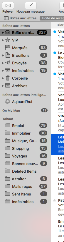

Pour information, mes manipulations d'hier n'ont malheureusement pas solutionné le problème. Mes mails entrants ne tiennent pas compte des règles renseignées. Ils arrivent toujours directement dans ma boite mail (voir ci-joint copie écran de ma boite mail).
Une petite question encore, j'ai tenté de "créer une nouvelle boite mail" , avec comme emplacement "On My Mac", et je n'obtiens aucune boite mail à l'emplacement "On My Mac" ?
Merci, excellente journée
