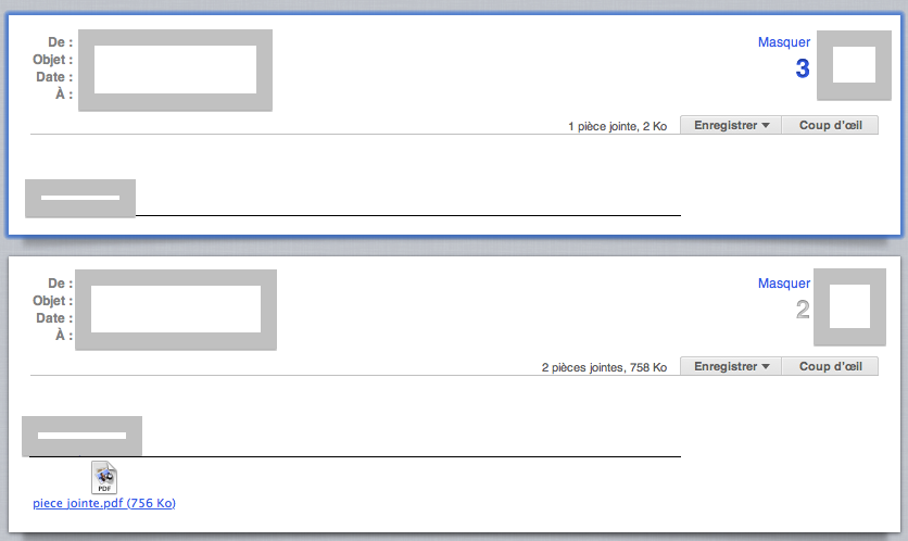

Mail indique souvent (parfois?) une pièce jointe, alors qu'il n'y en a pas....
je viens de faire deux test. je me suis envoyé deux messages. un avec PJ l'autre sans. sur celui avec une PJ, il en compte deux. sur celui sans PJ il en compte une.
Disons que les pièces jointes peuvent nous paraître étonnantes : une signature, dès lors qu'il y a un fichier graphique, est une PJ. S'il y 3 éléments graphiques distincts, Mail indiquera 3 PJ alors que pour le lecteur (et l'expéditeur) il n'y a pas de pièce jointe… (c'est vrai, l'expéditeur n'a pas attaché de PJ ;))
C'est vrai que la moindre illustration graphique (rajoutée par les fournisseurs d'accès) est considérée comme pièce jointe… Mais cela ne pèse qu'une poignée de Ko.

Ça tombe bien, j'ai reçu ce week end un message à pièce-jointe-fantôme. j'ai fait une copie d'écran :
La taille annoncée du message est de 5,9 Mo mais la pièce jointe n'apparaît pas. L'option "Coup d'œil" signale seulement 2 éléments totalisant 71 Ko qui ne sont autres que des illustrations ajoutées par les fournisseurs d'accès.
Dans "Mail Dowload", rien non plus ! Le mystère reste entier.
