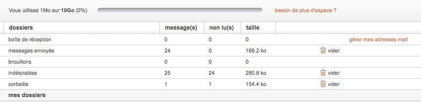

Par exemple sur le WebMail de mon FAI (ORANGE), j'ai un truc qui se nomme "Gérer mon compte" et j'ai ça:
Où je peux vider la corbeille en un seul clic
J'avais fait en sorte justement pour que ma corbeille purge tous les mails supprimés de + d'un mois :) (sur Mail)
Oui je connais bien cette option sur Orange, mais apparemment sur Yahoo elle n'existe pas, ou alors je ne l'ai pas trouvé :(
