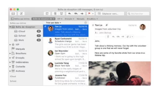

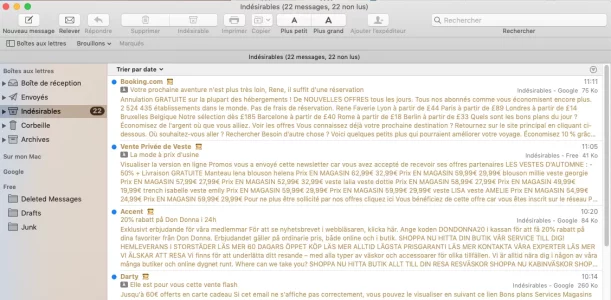

Je souhaiterais revenir à l'ancienne configuration de Mail dans mac Mojave avec, dans la 1ère colonne, le correspondant accompagné de l'objet et la date. Dans la 2ème colonne l'aperçu de l'objet
Ci-joint les 2 copies : l'actuelle (avec de - objet - date - heure, sans aperçu)
le 2ème (l'affichage de Mail que je voudrais avoir)
Merci de votre aide
à +

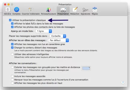

Prefs mail / présentation / décocher "Utiliser la présentation....."
Merci pour ta réponse. J'avais essayé cette forme de présentation mais je n'obtiens pas la présentation souhaitée (comme celle présente dans le propos de 187 KB)
clic sur Boite aux lettres, une icône carré dans le coin gauche et ça va t'ouvrir les boites en colonne. ce qu'on voit dans le deuxième image. sur ton exemple image est découpée et on le voit pas l'icône de Boite aux lettres.

1 - en cliquant sur le sigle B.L. en haut à gauche, je supprime la colonne des boites aux lettres. Aucun intérêt.
2 - je vous joins à nouveau la présentation actuelle de ma boite qui ne me convient pas (booking, vente privée est...)
et celle que je souhaite avoir que j'ai copié sur le site Apple.
à +

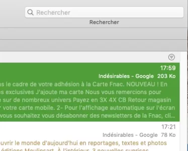

si j'ai bien compris , place ta souris à l'extrême droite de la fenêtre de Mail jusqu'à voir ce symbole apparaitre (une flêche qui ressemble un peu à ça ⤆ une barre verticale avec une flêche vers la gauche) à ce moment tu cliques gauche sur cette flêche et tu tires vers la gauche, cela va te faire apparaitre le volet manquant.
Scapo, bonsoir;
Je n'ai pas cette flèche sur ma fenêtre mail
copie jointe de celle que je possède:

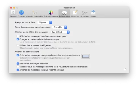

Remarque complémentaire:

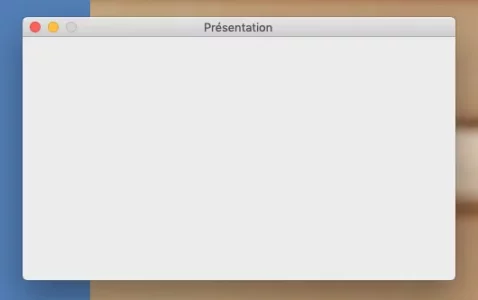

Dans préférences mail, lorsque j'ouvre "présentation" la case est vide ! J'ai l'impression que cette application "déraille !"

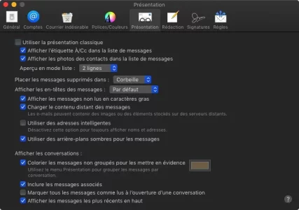

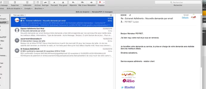

Bonjour rejane,
Chez moi, çà fonctionne nativement si je puis dire.....

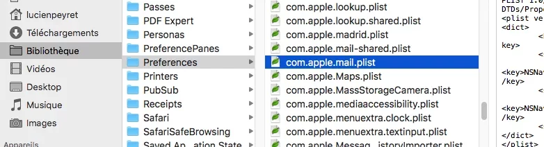

Ce que je ferai, en ayant quitté "Mail", je déplacerai le fichiers "com.apple.mail.plist" sur le bureau,
(attention tous les réglages écran de Mail seront remis à zéro.... polices, colonnes, etc...)
et si çà ne suffit pas une réinstal du système.... ?

1 - je n'ai pas trouver le fichier "com.apple.mail.plist"
2 - j'ai fait une réinstallation système ce jour sans résultat (je vais rappeler Apple demain).
Merci tout de même
à +
Réactions: peyret
Bonjour et merci Peyret, Apple m'a aider à trouver la solution qui, en réalité, était TA solution. Je n'avais pas trouvé bibliothèque car il fallait ouvrir le menu déroulant "aller" en appuyant sur la touche ALT, ce que j'ignorais.
