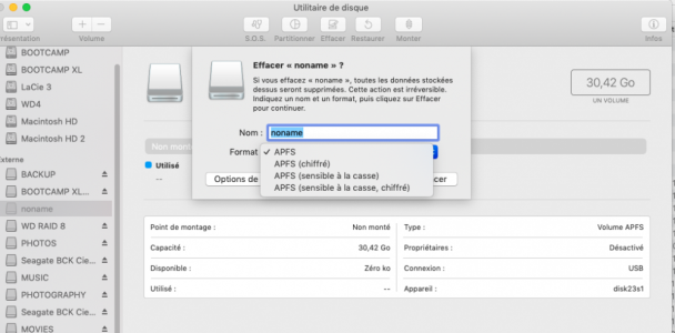

J'ai suivi toute la procédure (créé une clé usb bootable etc...), le souci est que je dois donc démarrer dessus en maintenant Alt au redémarrage pour pouvoir la sélectionner, hors moi lorsque je fais cette manip l'écran reste noir car d'après ce que j'ai lu, les pilotes de ma carte graphique ne seraient pas encore chargés à ce moment. J'ai pensé alors sélectionner le boot disk depuis les préférences système mais la clé usb bootable n'y apparait pas, j'ai même tenté de créer une partition bootable sur un autre disque externe et pareil (ils sont bien formatés en APFS).
