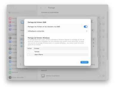

Tu as été dans les options du partage de fichiers SMB ? Il faut peut-être cocher les comptes utilisateurs partagés.

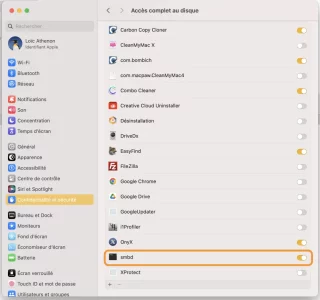

Salut, merci pour ta réponse.
J'ai regardé dans "Confidentialité et sécurité", et je ne vois rien de spécial. À part peu être "Accès complet au disque" et cocher "Sbmd", ce qui ne change rien au problème.

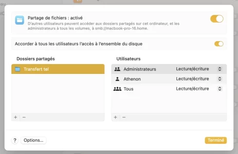

Et voici les options standards activées pour le partage :

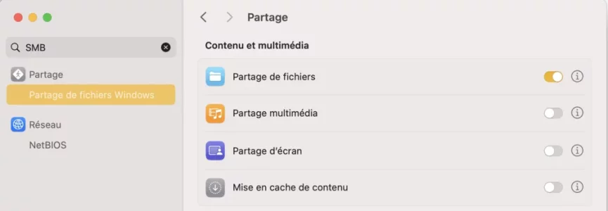

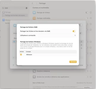

As-tu cliqué sur le bouton Options en bas à gauche ?
Tu n'as pas cet écran-là ?
Autant pour moi, je n’avais pas vu.
edit : vérifie que smb1 est désactivé.
