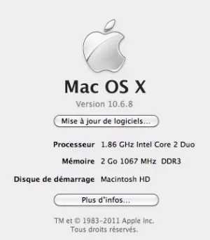

Merci beaucoup :) Il me semble que c est 2Go c est cohérent? je ne sais pas trop ou trouver cette donnée ;/
c est snow leopard oui pardon en en effet 10.6.8
Vérifie la "Mémoire" dans / à propos de ce Mac : 2 ou 4 Go
Quel est l'OS installé actuellement ?
C est snow leopard je crois

et voici l info générale, merci de vos réponse j ai conscience n etre pas très efficace dans mes réponses :/

T'inquiète.
Exact, tu as 2 Go de RAM.
Et tu ne peux pas en ajouter, car elle est soudée.
Avec 2 Go de RAM seulement, tu es malheureusement "coincée" : installer un OS plus récent serait une catastrophe car la RAM est insuffisante.
(j'ai testé Lion sur ton modèle avec 2 Go de RAM, c'est une catastrophe, donc formatage et retour sous Snow Léopard)
