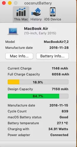

Un test avec Coconut Battery ne signale pas de problème :

Avec le recul et les multiples essais, je me rends compte que j'ai plus de chances de réussir la charge (LED qui s'allume) quand la batterie est vraiment vide (- de 5%). Au delà de 5 ou 10% de batterie restante, la charge la plupart du temps ne se fait pas (LED éteinte). Ça ressemble bien à une batterie HS (c'est celle d'origine, ce serait normal), mais Coconut Battery ne me signale rien, alors que c'est un outil habituellement fiable.
