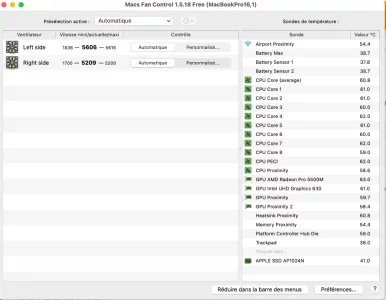

Juste après la canicule, les ventilateurs de mon MBP tournent à fond, alors qu'aucune application n'est ouverte.
Comme souvent lorsque ma télé fonctionne mal (sur TF1) je lance l'ordinateur sur TF1 et branche la lecture sur le téléviseur via Apple TV.
Après avoir vu mon émission, je coupe la télé et je relance l'ordinateur. Là, je constate que les ventilateurs tournent à fond sans qu'aucune application ne soit ouverte.
J'ai cherché dans le forum d'où ça pouvait venir, mais sans résultat.
Je n'ai pas réussi à démarrer en mode sans échec, et j'ai du réinstaller Sequoia, mais rien n'y fait.
Le chargement de la batterie se limite à 80 % et les ventilateurs tournent sans arrêt.
J'ai lancé "Etre Check" mais aucun indice.
Alors j'appelle au secours et j'espère une réponse positive.
Merci d'avance.

Ces machines sont connues pour êtres "chaudes".
Difficile de pouvoir t'aider en soit, il faudrait quand la machine ventile, que tu ailles regarder ce qui tourne sur la machine dans le moniteur d'activité et qui consomme du CPU.
Mais en soit, si tu es sur un site de streaming type TF1, (qui est vraiment lourd) sur Chrome certainement, avec Airplay qui envoie sur ta TV, ça me choque pas spécialement.

Peut-être aussi de la poussière dedans ?

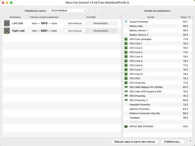

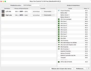

Est-ce que la capture d'écran a été faite juste après que les ventilateurs se soient mis à fond ? Parce qu'avec des températures autour de 60°-70° ce n'est pas normal, même pour un MBP16 censé chauffer..
Il faudrait aussi regarder le moniteur d'activité pendant la lecture de TF1.
Quels sont les réglages et pour quels seuils, et quelle sonde ?

Merci de ta réponse.
Ce matin, grand calme à l'allumage.
Hier soir, j'ai regardé une vidéo via Apple TV, mais j'avais débranché mon écran Eizo 27. Les ventilateurs sont restés en dessous des 2000.
Ce matin, j'ai rebranché l'écran et ça marche bien, mais je ne regarde pas de vidéos....
Je continue mes investigations avec des branchements différents en notant si je regarde la Télé, une vidéos ou si je surfe seulement.
A la fin de mon texte, je consulte Fan Control :
Je reviens donner mon compte-rendu.
Merci à tous.

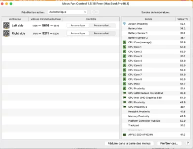

    41,3 KB · Affichages: 11
Désolé, je ne fais pas de réglage ; j'utilise et je constate. J'essaye de comprendre si mon utilisation est en cause ou pas.

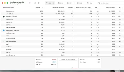

Voilà ! si tu peux analyser, je suis preneur ! Merci d'avance

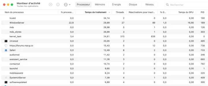

Il faudrait que tu classes par %processeur décroissant et que tu re-postes la copie d'écran.
J'en prends note pour ma prochaine expérience.

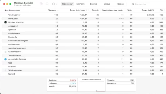

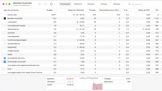

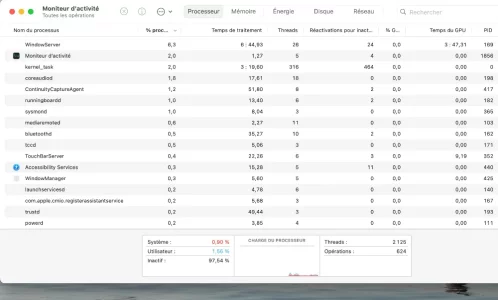

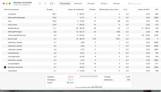

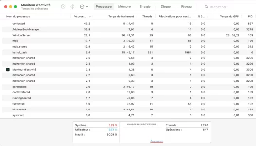

Donc, je me suis livré à quelques expériences, et voici mes premières conclusions :
01 - 10 h 37 - droit 1687 gauche 1836 - au repos
02 - 11 h 09 - droit 2563 gauche 2741 - avant les 12 coups sur Apple TV - écran Eizo éteint
03 - 14 h 01 - droit 2574 gauche 2771 - après le journal TV sur Apple TV - écran Eizo éreint
04 - 18 h 34 - droit 5185 gauche 5624 - après lecture vidéo sur écran Eizo / DD externe
05 - 23 h 06 - droit 2519 gauche 2732 - après lecture replay Apple TV - écran Eizo éteint
06 - 15 h 51 - droit 5078 gauche 5464 - après vision dashcam sur écran Eizo
Les écrans du moniteur d'activité sont en pièces jointes.
Ma première analyse semble démontrer que c'est l'écran Eizo qui fait chauffer le MBP.
Néanmoins, je laisse la parole aux spécialistes, dans la perspective d'apprendre.
Un grand merci d'avance.
