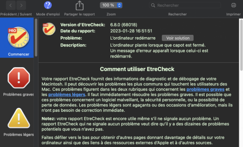

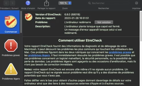

J'ai lancé le diagnostic, que et comment dois-je poster ici ?
La fenêtre ressemble à ça :
    536 KB · Affichages: 31

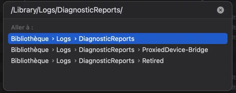

Il y a bien eu des kernel panics, 4 en tout, le dernier à 14:57:29 aujourd’hui. Essayez de le localiser dans le Finder. Pour voir ce dossier, menu aller > aller au dossier, et collez le chemin /Library/Logs/DiagnosticReports/

Voici ce que ça m'affiche :
    85,4 KB · Affichages: 24
Et donc faites enter pour ouvrir une fenêtre de Finder, allez dans le dossier Proxiedevice-bridge et vous devriez avoir des rapports là-dedans. Ouvrez un rapport, cherchez « panicString » et copiez coller les lignes qui suivent dans une fenêtre de code.
