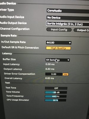

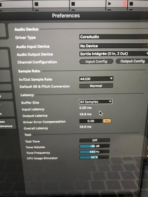

Et quelle ne fut pas ma surprise, en voyant que sur Ableton la ltence global est 2x plus importante, passant ainsi de 8ms a 18ms avec un buffer suze égale.

J’ai essayé sur la clean install du ssd avec lequel il était vendu, la latence indiqué est identique.

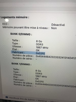

J’ai constaté que le fabricant de la ram est 0x02FE
Je ne sais pas su cnest normal…

La mémoire sur les MacBook Pro est soudé depuis les modèles Retina de 2012 donc elle est d’origine Apple.

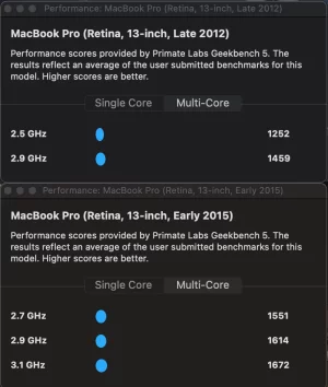

15" tous les 2, ou 13" tous les 2, ou un 13" et un 15". Car sur les 15" le i7 à 4Coeurs/8Threads et sur les 13" c'est seulement un 2Coeurs/4Threads.
Par exemple si le 2012 est un 15" et le 2015 est un 13", le CPU du 2012 Retina est environ 60% plus puissant que le 2015.

Il devrait donc y avoir des performances "semblable", le 2015 est un peu plus puissant (env 10%) au niveau CPU et il a plus de RAM qui est aussi plus rapide, le stockage est aussi plus rapide (3x environ).
