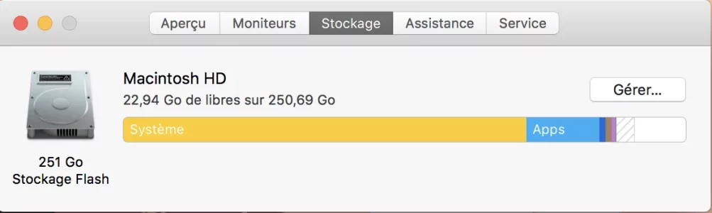

Je sais que le sujet a déjà été abordé mais je n'ai pas trouvé de solution qui fonctionne.
Mon tout nouveau macbook pro, qui a à peine quelques mois, s'est mis à m'envoyer des alertes pour m'avertir qu'il ne me reste plus que 17Go disponibles sur les 250Go initiaux. Or je n'ai que peu de fichiers stockés dessus... Dans l'onglet "Stockage" je vois que 179Go sont occupés par le "Système" (81Go par ICloud Drive et 98Go par le Système lui-même) et cela augmente au fur et à mesure.
La semaine dernière le message d'alerte me disait "plus 30Go disponibles", et l'espace se réduit de plusieurs Go de semaine en semaine sans que je ne fasse rien de particulier ni ne traite de gros fichier, j'ai même vidé pas mal de choses pour faire de la place.
Mes questions sont donc les suivantes :
- je ne sais pas exactement comment fonctionne ICloud mais je n'ai certainement pas 81Go de stockés dessus, ma limite de 5Go gratuits étant atteinte. Se pourrait-il que des doublons se soient crée automatiquement ? Les fichiers ICloud sont forcément copiés sur le mac également?
- Y a-t-il un moyen de réduire l'espace pris par le système? Cela me paraît fous que la moitié de la mémoire, déjà pas bien grande, soient prise par le système d'exploitation du mac...
J'ai essayé la commande tmutil listlocalsnapshots mais rien ne sort.
À toute fin utile, je n'ai pas encore activé TimeMachine sur cet ordinateur.
Merci infiniment,
    18,7 KB · Affichages: 202

Il y a 221 Go de blocs occupés alloués au volume. Et pour le même Conteneur apfs > un volume auxiliaire VM (Virtual Memory : dédié à l'archivage du contexte de la RAM + au recel du swap éventuel au disque en cas d'insuffisance de la RAM) avec 8,7 Go de blocs occupés. Plus 0,5 Go pour le volume Recovery (contenant l'OS de secours). Au total 230,2 Go de blocs occupés > pour une capacité totale du Conteneur de 251 Go. Soit 19,5 Go d'espace libre.
En regard > je dénombre pas moins de 271 Gi = 291 Go (!) de fichiers catalogués. Soit une impossibilité logique, puisqu'il n'y a que 251 Go d'espace scriptible total. Il n'y a donc pas une erreur du spaceman (le gestionnaire des blocs, qui sert de référence à la commande df : display_free_ space) ; mais une erreur du catalogue (qui sert de référence à la commande du : disk_usage).
Je ne me souviens pas avoir déjà rencontré un pareil cas de figure > qui constitue une plaisante singularité dans la "tératologie" (étude des aberrations) de macOS : une taille des fichiers dépassant largement la mesure de capacité des blocs du disque de 40 Go !
Mais un certain nombre de dénis d'accès en lecture à la commande du --> révèle que l'ineffable SIP (protocole de sécurisation qui s'expanse clandestinement d'une version de macOS à l'autre --> pour mieux confiner la liberté de l'utilisateur à une cour de récréation de moins en moins spacieuse) se trouve activé. Ce facteur coercitif peut fausser la mesure des fichiers.

Ok pour Apple Store, ça m'évitera un déplacement merci. Mais ça veut donc dire qu'ils se dédouanent totalement de tout problème autre que matériel/physique? Parce que la bête est neuve de tout juste 3 mois, quand même, et que ça va devenir très rapidement handicapant pour un outil de travail
Faisons encore un test. Passe la commande :
sudo du -shx /
  • tu vas voir un moment le pointeur collé à la marge gauche subalterne sans aucun affichage. Attends le retour de l'invite de commande terminée par ton nomcourt$ en signal de complétion.
  • la commande fait la somme (en Gi = gibibytes : base 2) des fichiers du volume de démarrage désigné par son point de montage /. Elle ne détaille pas comme ma commande précédente > mais globalise.
Poste la valeur finale affichée à la fin.
Voici le résultat :
MacBook-Pro-de-Clemence:~ clemenceg$ sudo du -shx /
Password:
272G    /
On a donc bien un résultat conforme à ce que tu disais, bien supérieur au volume max de 250 Go
Oui : 272 Gi = 292 Go de fichiers -->
- l'absurdité logique d'une taille de fichiers dépassant (de 41 Go !) la capacité du disque est confirmée. C'est clairement une erreur imputable à l'apfs et aucunement à toi. Car seul un système de fichiers corrompu peut recenser cette taille impossible de fichiers dans son catalogue...​
Attention ! --> si tu vas en AppleStore sans avoir sauvegardé tes données au préalable > tu risques peut-être de te retrouver avec un volume reformaté (s'ils ne faisaient pas de sauvegarde eux-même en préalable)...
Bon, au moins je sais d'où ça vient. Merci infiniment.
Oui c'est clair que c'est le risque, je vais attendre d'être en mesure de pouvoir tout sauvegarder avant d'entreprendre quoi que ce soit. En espérant que l'erreur ne s'étande pas trop... Je viens encore de "perdre" 4 Go d'espace depuis le début de la matinée haha.
Les solutions que tu préconiserais seraient donc : soit faire la manip aller-retour avec Carbon Copy Cloner sur un DDE, soit de retourner en Apple Store et reformater?
Si tu peux te procurer un DDE > il sera facile de cloner les fichiers du volume Macintosh HD => dans un volume de DDE volontairement en format classique jhfs+ (Mac OS étendu journalisé). Afin de vérifier en sortie la taille des fichiers.
- si tu te retrouves avec dans les 220 Go de fichiers > rien de plus facile alors > démarrée sur le clone > que d'effacer l'apfs du disque interne > recréer un apfs neuf > et cloner à rebours le clone dans le nouveau volume apfs. Carbon Copy Cloner fait ça très bien.​
