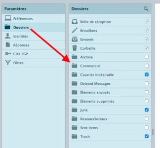

Sur les boîtes Free, il y a bien la possibilité d'afficher certains messages dans une boîte nommé "Commercial" (désactivée chez moi) :
Peut-être Patoutout l'a-t-il également désactivée à l'insu de son plein gré. Ou peut-être qu'elle fonctionne mal...
