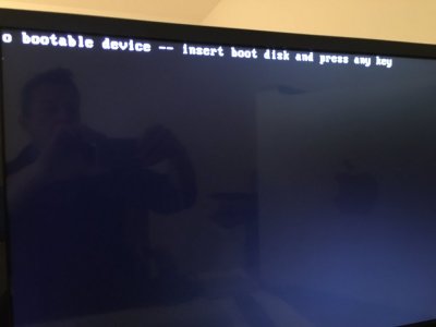

Bonsoir,
J'ai fait une bêtise... Merci pour votre aide...
J'ai ajouté un disque HDD (OS windows) sur mon Mac Pro pour copier certains fichiers et formater ce HDD.
Lorsque j'ai vu (dans les disques de démarrage) qu'il était possible de sélectionner ce HDD Windows (à ma grande surprise puisqu'il faut bootcamp normalement). Par curiosité j'ai pris cette option...
Maintenant, le Mac Pro démarre sur une fenêtre qu'on a l'habitude de voir sur windows "insert boot disk and press any key" (photo en pj).
Aucune des combinaisons de touches ne fonctionne au démarrage... Je suis bloqué !

Et c'est bien ce qu'il ne fallait pas faire, car ce disque dur ne sera pas pris en compte le boot EFI. Donc ce message d'erreur est normal et indique que ce disque dur n'est pas démarrable. Commence par retirer ce disque dur, fais un démarrage sans échec, puis dans Préférences Système/Disque de démarrage tu sélectionneras Macintosh HD, tu sélectionneras Redémarrer et vois ce qu'il se passe.
Bonsoir Artus, Oui, le disque contenant win10 a été retiré. Maintenant, c'est un écran noir avec un tiret horizontal qui clignote en haut à gauche de l'écran... J'ai ouvert et appuyé sur le bouton reset (petit bouton blanc qui se trouve à l'angle doit de la carte mère, sous le dernier disque dur. Pareil...

Pour moi, cela sous-entend que le boot EFI est corrompu et qu'il ne trouve plus de système pour démarrer. Pour faire simple et rapide, normalement si tu fais une réinstallation par-dessus celle en cours, il y aura la recréation du boot EFI. Tu démarres en maintenant les touches cmd+R et/ou alt+cmd+R jusqu'à voir une fenêtre avec 4 outils.
Dans cette fenêtre tu feras un clic sur Installer macOS et tu suis les étapes habituelles d'installation. Ça ne touchera pas à tes fichiers, dossiers, données personnelles, logiciels et réglages, uniquement que les fichiers système, y compris la partition de récupération et le boot EFI. Entrendons-nous bien, ça ne réparera en aucun cas la partition Windows, mais te donnera la main au démarrage sur la partition macOS.

Bonsoir et Merci Locke mais aucune des combinaisons de touches ne fonctionne au démarrage... Je suis bloqué ! Je n'ai pas encore essayé de booter avec un disque...
As tu essayé une réinitialisation de la mémoire NVRAM/PRAM ?
Si c'est un MacPro jusqu'au modèle 2010, il y avait des DVD livrés avec…
Bonsoir et Merci Sly d'apporter ta participation. N'ayant plus le DVD J'ai appliqué Command + Option + P + R = Pareil... Rien n'y fait. Je peux donc utiliser un DVD pour faire un cd d'installation ou de récupération ?
Juste comme tu vas recommencer le SMC et le NVRAM, les liens sont dans ma signature. Pour le NVRAM tu maintiendras longtemps les touches que tu relâcheras après le 3ème bong.
Dans ton Mac Pro, il faudrait ne laisser de connecter que le disque dur contenant ta version de macOS. Ensuite tu démarres...
1) en maintenant longuement la touche alt. Est-ce que tu vois apparaître une icône ?
2) en maintenant longuement les touches cmd+R et/ou alt+cmd+R. Est-ce que tu vois apparaître une icône d'un globe tournant ou une icône de couleur grise ou orange ?
